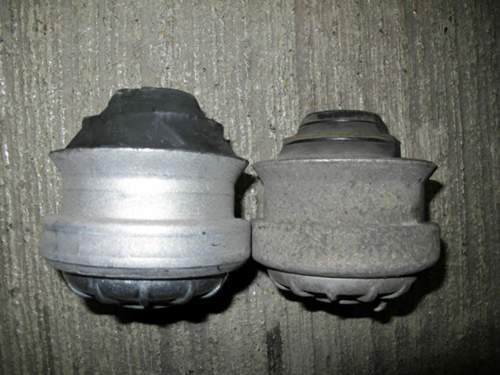

Bei mir waren noch die ersten Motorlager drin. Ich bin zufrieden nach dem Wechsel, obwohl ich immer noch leichte Vibrationen bei eingelegter Fahrstufe im Stand habe.
Anbei ein Bild vom alten sowie neuen Motorlager :)
Beste Grüße, Kojak

Kojak, deine alten Lager sind ja noch fast wie neu. Der kleine M111 macht wohl einfach nicht genug radau um die Lager richtig runterzuarbeiten.

Das Stimmt, so schlimm sehen sie noch nicht aus ;) Das andere Lager war noch weniger zusammen gedrückt.
Nur die Gummis zeigten schon Auflösungserscheinungen.

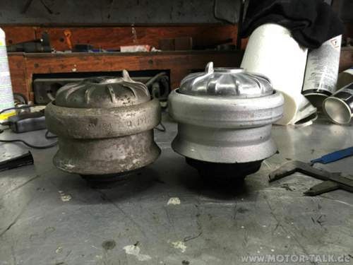

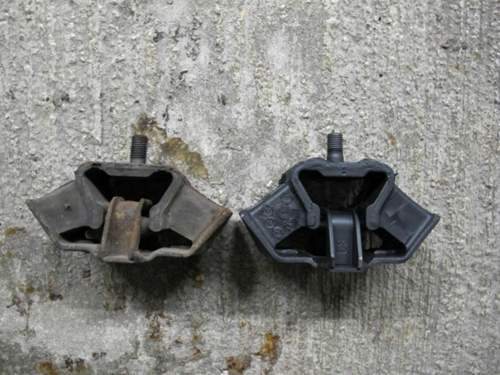

Heute waren bei mir die Motor- und Getriebelager dran.
Auto hat 200.000 runter, die Motorlager sahen nicht so schlimm, wie man auf so manchen Fotos im Internet sehen kann, aber 24 Jahre im Einsatz sind auch nicht zu verachten.
Beim Getriebelager hat man richtig spüren könne, dass es weicher war als ein neues.
die neuen Lager sind von Lemförder

Hallo p2m,
sehen ja ähnlich aus wie bei mir und das Getriebelager war genauso fertig.
Mein kleiner hat nur 100Tkm mehr auf der Uhr.
Lemförder ist auch das Beste was du ihm spendieren konntest ;)
