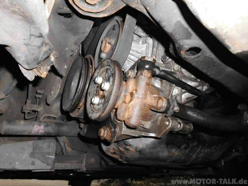

So, die Ersatzpumpe wäre schon mal drinn.
Leider ist dieses blöde Paket mit dem Keilriemen noch nicht da. Somit kann ich noch nicht sagen, ob es funktioniert.

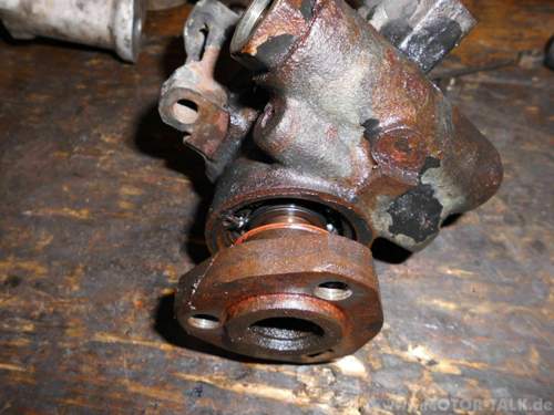

Da hatte es doch schön den Lagerkäfig zerlegt und ein Teil der Kugeln war auch weg.
Allerdings scheint mir die Innenseite des Lagers auch abgedichtet zu sein, wodurch gewisse Hoffnung besteht, daß keine Späne ins System eingedrungen sind.
Das wenige Öl was noch rauskam war jedenfalls sauber.
Der Großteil des Öls hatte sich schön über beide Querträger, den Unterfahrschutz und den Stabi verteilt.
Ist jetzt wenigstens alles schön konserviert.
Hoffentlich kommt der Riemen morgen und dann mal schauen.

Hab zum Keilriemen bzw. Spanner mal ne Frage! Wie bekommt man den richtig fest, den ich hab seit dem Wechsel vor nem Monat scho 2 mal nachspannen müssen!
Einfach die 3 Schrauben richtig festziehen!
Oder hast Du einen Chinabillig-Riemen verbaut?
Nö, Contitech! Dann fahr ich am Sa nochmal auf die Böcke!
