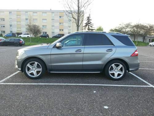

Moin Moin,
ich fahre einen Edition1 ML.
Wenn ich jetzt Trittbretter nachrüsten würde, geht das mit dem verbauten AMG-Paket (Schweller)?

...ich habe kürzlich die original Trittbretter nachgerüstet ! Es gibt günstigere Angebote im Netz (Nachbauten), aber wie ist das mit Qualität (Befestigung und Passform) und der Stabilität ? Bei so einem teuren Auto eine "Bastellösung" - nein ! Einfach die normalen Schwellerverkleidungen vom AMG-Sportpaket vorsichtig abmontieren (sind geklipst und mit 5 Kunststoffdübeln vorne/hinten gesichert...), Grundträger wegschrauben, Wagenheberaufnahmen demontieren und dann die neuen Teile an die vorhandenen Gewindebolzen montieren.
Werkstatt wollte ca. 300 € für die Montage haben; die habe ich gemütlich am Samstag vormittag "verdient". 3 h Montagezeit sind angemessen. Tipp zur Montage : Airmatic auf "oben" einstellen ergibt bessere Ergonomie !
Für uns sind die Trittbretter bisher optimal : Kinder können hinten viel leichter einsteigen; die Montage von Fahrrädern auf dem Dach wird auch vereinfacht.
