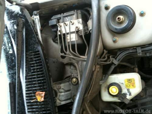

Als ich die Nachsteller bei Ford haben wollte fragte er mich nach dem Fahrzeugschein wegen Schlüsselnummern und Fahrgestellnummer. Anhand beider Daten wurde der Mikrofilm rangezogen und auf dem war klar zu erkennen das mein Escort vorne rechts im Motorraum den Verteiler fürs ABS hat.
Schade nur das mein Escort KEIN Abs hat.
Wie das sein kann konnte man mir bei Ford nicht erklären. Man konnte damals vielleicht extras rausnehmen beim Neuwagenkauf aber keine die sicherheitsrelevant sind wie ein ABS System.
Schlüsselnummern bringen dich also nicht weiter denn auch in der Bucht in diversen Listen stehen die Escorts teilweise verkehrt drin.
