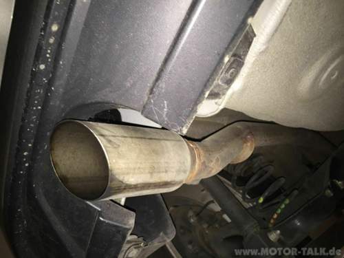

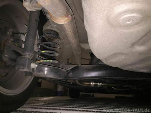

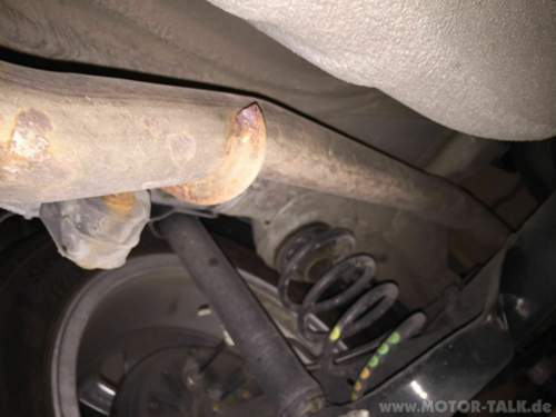

Liebe TSI Fahrer,
nachdem unser UP abhängig von der Außentemperatur (Minusgrade) komische Geräusche verursacht, wurde nach Überprüfung des Wagens seitens VW entschieden, dass er einen neuen Auspuff bekommt:eek:
Kennt jemand von Euch diese Geräuschkulisse? Siehe Video im Anhang...
Viele Grüße,
Thomas

Heute war der Kleine nun in der Werkstatt. Und am Nachmittag erhielt ich dann die Info, dass der von VW gelieferte Auspuff nicht passt...
Und - noch besser - der passende Auspuff ist laut VW erst Ende März lieferbar. Hört sich komisch an, ist aber so:eek:
Ich bin sehr gespannt, wie das weitergehen wird:confused:
VG,
Thomas
PS: Ich durfte als Leihwagen einen nagelneuen Polo mit 75 PS Benziner mitnehmen. Was für eine lahme Kiste. Aber dafür etwas leiser als der UP!
Gesehen haste aber nicht, warum der Standardauspuff nicht passt?
Nein - aber der Standard Auspuff kann ja auch gar nicht passen. Zumindest das Endrohr des TSI sieht ja schon anders aus.
VG,
Thomas
Ich meine den Schalldämpfer, die Endrohre unterscheiden sich ja auch bei den Saugern, je nachdem, ob Benziner oder Gaser...
Ich würde mal vermuten, dass die da durchaus eine Konstruktionsänderung vornehmen.
Sprich einen Auspuff gibt es an sich schon, nur würde der genau das gleiche machen.
Achso, das Geklapper kommt, weil er nicht passt und irgendwo anschlägt?
@gato311 schrieb am 23. Januar 2017 um 19:45:03 Uhr:
Die Werkstatt hat mir gesagt, dass der Auspuff die Ursache des Problems ist. VW hat den Einbau eines neuen Endtopfes freigegeben, aber dann das falsche Ersatzteil geliefert.
Da der "richtige Topf" erst Ende März lieferbar ist, gehe ich davon aus, dass das Problem in WOB bekannt ist und man an einer verbesserten Version arbeitet.
Die Aussage meiner Werkstatt war lediglich, dass es laut VW Qualitätsschwankungen bei einem Zulieferer gab / gibt.
Das Geräusch tritt wie gesagt nur bei Frost auf - wenn es wärmer wird, ist von dem Dröhnen nichts mehr zu hören...

@THOMY325 schrieb am 24. Januar 2017 um 15:11:27 Uhr:
Ich habe den falsch angelieferten Auslauf nicht gesehen bzw. nicht mit dem Original vergleichen können.
VG,
Ich vermute, dass der "Falsche" einfach der war, den du jetzt auch verbaut hast.
Sprich es ist einfach nicht sofort aufgefallen, dass der dir nicht weiter helfen wird.
