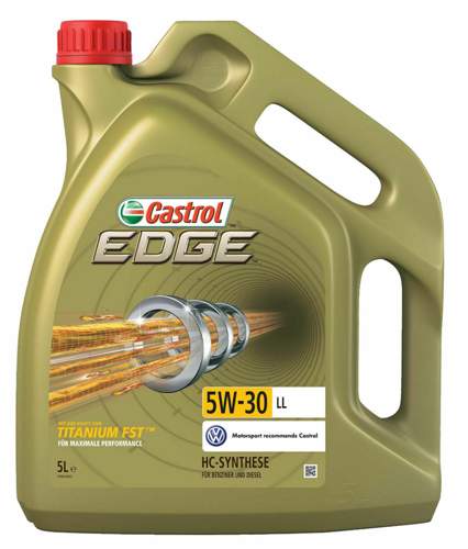

Beim letzten Ölwechsel in der VW-Werkstatt habe ich Castrol Edge mit den oben genannten Spez. beigestellt, allerdings 5W-30 wie für meinen 1.4 TSI vorgeschrieben (siehe Bild). Ist das ungünstiger als 0/5W-40? Mein Wechselintervall war/ist derzeit 2 Jahre bei sehr geringer Jahresfahrleistung von 8 Tkm. Sollte man trotzdem besser 1x jährlich wechseln? Bei meinem vorherigen Benz war das Vorschrift, hab‘s allerdings als Vergeudung angesehen.
Ein Problem scheint mir auch das häufige Fahren mit niedrigen Drehzahlen zu sein, die 7G-Automatik schaltet ja schon sehr zeitig hoch, im Normalmodus weit unter 2.000 U/min. Auch auf der Autobahn selten über 3.000 U/min, weil meist nicht schneller als 150 km/h (als Rentner hat man ja genügend Zeit).
Castrol Edge 5W-30

@spreetourer schrieb am 9. März 2019 um 10:15:45 Uhr:
@jw61 schrieb am 9. März 2019 um 00:27:35 Uhr:
Möglichst ein qualitativ gutes Öl (0/5W-40 mit VW 50200 und zusätzl. MB 229.5) mit einem geringen Verdampfungsverlust nehmen und die Wechselintervalle nicht übertreiben, besser verkürzen.
Schau halt in deiner BDA nach, ob zu 0/5W-30 LL-III VW 504/50700 alternativ VW 50200 zugelassen ist.
Wenn ja, dann sowieso nur im Festintervall mit jährlichem Wechsel kleiner/großer Service die Alternative 50200 mit zusätzl. MB 229.5 als 0/5W-40.
Wenn nicht zugelassen oder nicht gewünscht, würde ich zukünftig das Shell AV-L 0W-30 beistellen.
Ob man bei deiner geringen LL jährlich (Zwischenölwechsel muss nicht bei VAG sein) oder alle 2 Jahre wechseln sollte, würde ich davon abhängig machen, wie sauber oder verdreckt der Motor beobachtet durch den Öleinfüllstutzen tatsächlich ist.
Aktuelle Benz müssen immer jährlich wechseln, obwohl die in vergleichbare Motoren wesentlich höhere Ölvolumen und qualitativ bessere Ölnormen haben.
Meine 3 Autos sind alles 2.0 ltr. 4 Zyl. , unterscheiden sich aber im Ölvolumen und Wechselintervall erheblich, zum Vergleich
Audi 130PS Saugmotor mit 4,0 ( 2 jährig LL, umgestellt auf jährl. Festintervall)
SLK 163PS Kompressormotor mit 5,5 (Wechsel nach Assyst-Anzeige etwa 18Mon./19.000km) und
A207 184PS Turbomotor mit 6,3 ltr. Ölvolumen (jährl. im Wechsel kleiner A/großer B Service geringe Fahrleistung).
