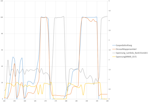

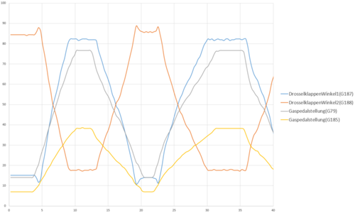

- neue Drosselklappe verbaut (habe die alte geöffnet und gesehen, dass ein Schleifer verbogen war und sich bereits ordentlich in das Material gearbeitet hat). Für die Drosselklappe hat m.M.n. der Plot Gaspedal vs. Drosselklappe gesprochen, siehe Anhang.
Im Anhang mal ein paar Bilder von Diagrammen die ich gemessen habe.
Was mir noch aufgefallen ist - dieser Fehler scheint intensiver zu werden, wenn der Motor wärmer wird. Das sieht man ganz gut am Bild, in welchem Gaspedalstellung vs. Drosselklappenstellung gezeigt sind (die x-Achse in den Graphen ist die Zeit in Sekunden, der Motor war zu Beginn der Fahrten kalt).

Warum Drosselklappe?
Hast du dir das von mir hochgeladene Bild 'Gaspedalwinkel vs Drosselklappenwinkel' angeschaut?
Grüße, Carsten

Jau, gerade mal geloggt, sieht sauber aus, siehe Anhang.
Gaspedal-vs-drosselklappe-stand
Ich verstehe es nicht.. kann ja nur noch das Steuergerät sein
Ich habe auch direkt noch die Lambdasonden geloggt, scheint mir auch erstmal i.O. zu sein, siehe Anhang. Ich vermute, dass das dort sichtbar wellige eher bedingt wird und nicht die Ursache ist.
Gaspedal-vs-drosselklappe-vs-lambdasonde
Ja.. das denke ich auch
