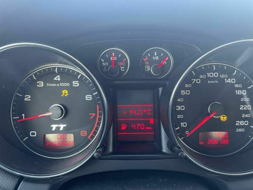

Das Thema ist ja leider schon sehr alt ich habe jedoch den selben Fehler.
Nach dem Relais wechsel war tatsächlich alles weg. Jetzt ist der Fehler jedoch wieder gekommen.
Ich habe noch die Masse-Pole an geschliffen und mit Pol Fett eingeschmiert. Weiterhin habe ich die Batterie getauscht.
Die Lichtmaschine läuft soweit einwandfrei und lädt die Batterie.
Gab es am Ende noch eine Lösung für das Problem ?
Beschreib mal dein Problem
Der TT geht während dem Fahren einfach aus - und dann gleich wieder an. Ursprünglich nur wenn ein Rad die Traktion verloren hat. Also wenn man zum Beispiel bei einem Fahrspur wechsel etwas über Kies gefahren ist und dann mal kurz die ESP Lampe angegangen ist.
Auch wenn man Schneller losgefahren ist z.B. auf nasser Fahrbahn.
Nach dem Relais Wechsel von "Relais R4 – Relais Spannungsversorgung Klemme 30" war eigentlich alles weg aber jetzt geht der Motor auch eben "kurz" aus wenn man einfach nur langsam geradeaus fährt.
