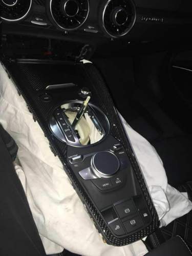

Hallo ist die Konsole auf dem Bild nur geklammert????
Sitzt auf jedenfall "Bombenfest"
Uli

Das ist eine gute frage, werde demnächst auch ausbauen und gegen die aus Carbon tauschen.
