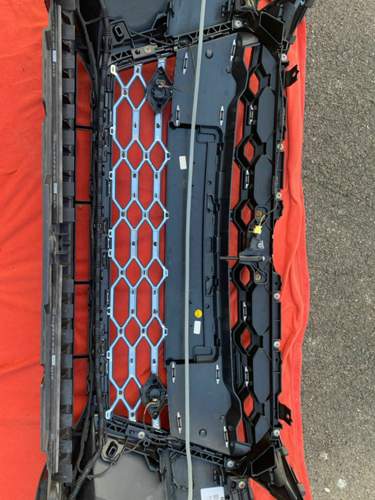

Aber ganz kurz ,sieht aus wie der den ich schon vor 1 1/2 Jahren verbaut habe, Problem sind die Abstandssensoren,
diese richtig zu positionieren ist eine Aufgabe.
Habe dieses aber irgendwie wie hinbekommen und seit dem keine Probleme.

Ja genau bei dem durchlaufenden wabengrill gibts Probleme mit PDC, nur durch nachjustieren möglich.
Habe den Ebay-Grill auch noch im Keller liegen. Grundsätzlich nicht schlecht verarbeitet, die Parksensoren sind aber tatsächlich ein Problem. In diesem Wabengrill sind die Sensoren ca. 5 cm tiefer angeordnet und dadurch stark nach unten geneigt. Man müsste die Sensoren waagerecht einbauen um eine einwandfreie Funktion zu gewährleisten.

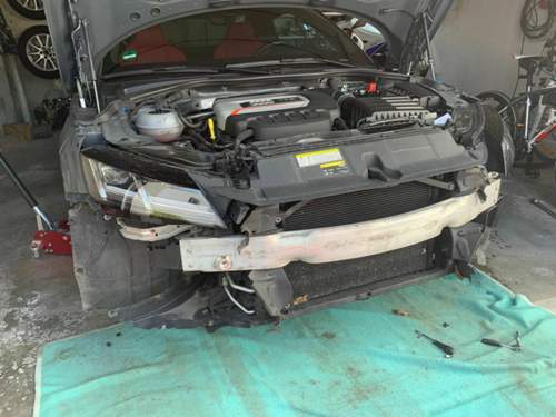

Hoffe das es zu erkennen ist, da wie schon gesagt der Winkel nicht paßt wenn man die Sensoren einclipst habe ich diese ausgerichtet ( etwas fummeig) und dann mit kleinen Blechschrauben die Sensoren befestigt
Für den Grill Umbau auf den Originalen TTRS habe ich folgende Teilenummern zusammengetragen.
1x 8S0 853 037 D Abdeckung für Kühlergrill
1x 8S0 807 217 E Abdeckung
13x 7J5 018 897 A Arretierungsklammer
1x 8S0 853 651 K T94 Kühlergrill schwarz glänzend
1x 8S0 807 550 F Füllstück (Was das sein soll.. keine Ahnung)
Benötigt man noch etwas für den Umbau bei einem Facelift?

Klammern brauchst du nicht so viele da reichen 6 Stück, und das Füllstück ist der Schaum der hinter der Abdeckung und vor dem Prallträger liegt.
