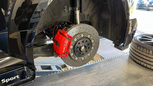

mal eine Frage an die Bremsen Profis hier im Forum, würde gerne die originale TTRS 8S 8-Kolben VA Bremse an meinem TT 8S Quattro Modell 2018 nachrüsten. Ist das prinzipiell umsetzbar, oder gibt es irgendwelche Komplikationen? Sind die original Komponenten vom normalen TT 8S wie z.B Hauptbremszylinder Bremskraftverstärker ABS usw. für diese Bremse ausreichend ? Bekommt man die Bremse per Einzelabnahme eingetragen ?

Wenn du dem Prüfer plausibel nachvollziehbar nachweist, dass du das identische Bremssystem wie im TTRS nun in deinem TT hast, sollte das im Rahmen einer Paragraph 21 StVZO möglich sein.
Soweit ich weiß, hat der TTRS jedoch unter Umständen einen anderen Durchmesser am HBZ sowie am BKV. Wurden auch diese Teile getauscht?
Sind an der HA ebenfalls Komponenten, die es in Verbindung mit der Anlage auf der VA so im TTRS gibt, montiert?
Wurden auch die Parameter des ABS-Blocks (wichtig fürs ESP- und ABS-Bremsverhalten) angepasst?
Falls die Fragen nicht mit einem klaren JA beantwortet werden können, wirds sehr schwierig und ich persönlich würde das Fahrzeug ohne zugelassenes Bremssystem keinen cm im öffentlichen Straßenverkehr mehr bewegen!
Soweit ich weiß ist an der HA die gleiche Anlage verbaut bei beiden.
Falls nicht, ich habe noch meine originale hintere Bremsanlage hier liegen.
Ich hab z.B. serienmäßig an meinem TT die kleine Massivscheibe (nicht innenbelüftet) verbaut. Die würde definitiv nicht zur TTRS-Anlage passen!
Somit darf man hier nicht pauschal sagen, dass an der HA die gleiche verbaut ist (kann aber je nach Modelljahr so sein). Und genau so einen Vergleich der Teilenummern will der Prüfer für sein okay sehen.

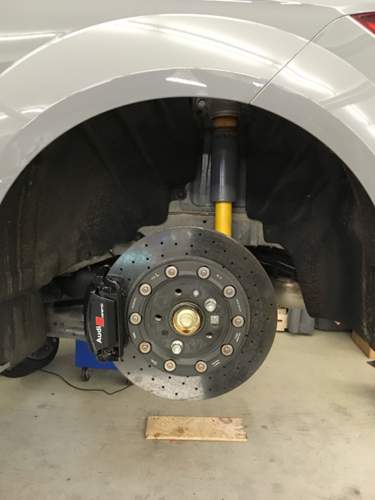

Ich hab damals beim TTRS auf R8 Keramik vorne umgerüstet. Hinten auch Keramik, aber eine Mischung aus RS6, S8 und R8. Er wollte nur ein Materialgutachten für den Adapter für hinten haben. Dieses Gutachten lieferte mir Epytec mit den Adaptern. Mehr musste ich nicht beisteuern…
Es kommt immer darauf an wo man hin geht.
Dem einen reicht es wenn er sieht das alle Teile VAG sind und alles plug and play passt, der andere will ein Gutachten - zB wenn die Adapter extra angefertigt worden sind.
