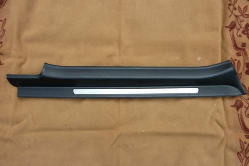

Hi Leute,
heute ist mir ( das wohl bisher schlimmste) Malör in Zusammenhang mit meinen Autos die ich bisher hatte passiert. Ich habe heute versucht meine Winter-Alus auf meinen bzw. den TTs meiner Freundin zu ziehen und dann ist es passiert.
Ich bocke das Auto hoch, mit diesem kleinen scheiß Wagenheber von Audi...der das Drehgewinde hat, drehe mich um um einen Reifen aus meiner Garage zu holen und dann kracht es auch schon.
Der Fuß des Wagenhebers ist weggerutscht, keine Ahnung wieso.. ich habe vorher sogar noch den Stand geprüft und dann lag der TTs hinten link auf der Bremse :(:(:(:(.
Der Wagenheber hat meines Erachtens nur die Schürze, also den Seitenschweller zerstört. Der Fuß ist unters Auto gerutscht und der Schweller wurde nach Außen gedrückt und ist von Innen komplett gebrochen und von Außen hat er eine riesen Kerbe.
Als ich das Auto anschließend mit Kanthölzern wieder hochgeholt hatte und den Sommerreifen wieder aufgezogen habe lief alles rund und es ist meiner Meinung nach nichts verzogen (werd das aber nochmal prüfen lassen).
Meine Frage jetzt: wo finde ich günstig einen neuen Seitenschweller für meinen TTS?
Danke für die Hilfe, mein Samstag ist im Arsch!:mad:

Wo setz du den an? Der mitgelieferte Behelfswagenheber hat bekanntlich eine runde Aufnahme die mit der halrunden Aussparung im Schweller kämmt.
Die Zubehörteile habenhingegen eine runde Teleraufnahme. Ich erinnere mich, das sich jemand mal einen Adapter eigens dafür gebaut hat.
Das ist richtig, die standardmäßigen kleinen Tellerchen mit den vier Nasen sollte man nicht ohne Adapter verwenden. Kann ebenfalls den Schweller zerstören. Es tut aber auch ein entsprechend zugesägtes Metallrohr mit dem richtigen Durchmesser, das man dazwischen klemmt. So mach ich das immer.
Oder man verzichtet auf einen Adapter und setzt den Wagenheber weiter innen an den speziell für Hebebühnen vorgesehenen Punkten an. Ich häng da noch drei Bildchen aus einem Audi SSP an:
So hab ich das dieses Jahr auch gemacht, funktioniert super und man kann mittels der hinteren Aufnahme und einem ordentlichen Wagenheber vorn und hinten mit einmal wechseln.
oder ne 1" Muffe

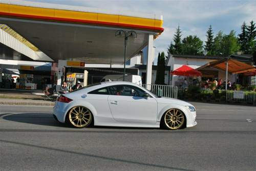

Das ist doch nicht tiefergelegt
:D:D:cool:
