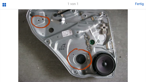

Hallo, bin gerade durch mit dem Thema. Bei mir war es die Tür hinten rechts am 3BG-Variant (2005).
In der Verriegelung ist ein Elektromotor, der machte keinen Mucks mehr, vermutlich Mikroschalter defekt. Also, Rücksitzbank raus. Schraube unten in der Mitte der Türverkleidung raus schrauben und Türverkleidung abnehmen. Vorsicht hierbei, es hängen auch Kabel der Hochtonlautsprecher und des Fensterheber an der Verkleidung, zudem das Gestänge des Türgriffes. Das Türschloss ist CAN-Bus gesteuert. Der Zentralrechner liegt wohl unter den Pedalen, aber jede Tür hat einen eignen Can-Bus-Anschluss. Bei Fahrzeug mit elektrischen Fensterhebern ist das dort, wo der breite Stecker beim Fensterheber angeschlossen ist. Von diesem Stecker geht auch der Anschluss zu besagten Elektromotor ab. Durch Phasentausch wird die Drehrichtung des Motor bestimmt (Knopf hoch und runter). Genau das kann man selber durchführen, wenn man 12V an zwei Kabel anlegt. (Vorher natürlich Stecker abziehen).
Die Kabel haben die Farben Schwarz/Grau und Schwarz/Blau und liegen direkt nebeneinander. Vermutlich reicht es, wenn man zwei Stecknadeln in die Kontakte der Kabel steckt und eine 9V-Blockbatterie gegen die Nadeln hält.
Zum Ausbau des Geräteträgers gibt es ja schon gute Dokus im Netz. Wenn ihr nichts findet bitte noch mal melden.
Alle Angaben natürlich ohne Gewähr

Heute, nachdem mir das Spiegelglas auf der Beifahrerseite beim fahren auf der Autobahn abfiel und ich bei VW ein neues kaufen wollte, ließ sich die Fahrertür nicht mehr von außen öffnen. Die ZV entriegelte mit dem drücken der Fernbedienung ohne Probleme, die Fahrertür jedoch ließ sich allerdings nur von innen öffnen.
Jetzt nachdem ich wohl alle Threads zu dieser Problematik hier durchstöbert habe, würde ich mir morgen, sofern sämtliche "Tür-zu-knall-Versuche" scheitern sollten, gern den Bowdenzug ansehen. Hierzu würde ich gern wissen wie ich die Türverkleidung (der Fahrertür) ohne was zu beschädigen herunterbekomme?
Kann mir da jemand helfen und mir einen Link einer Anleitung zusenden? Ich danke schon im Voraus!

Danke Maxus für deinen Lösungsansatz. So werde ich es versuchen. (Gleiche Türe, kein Mucks vom Schloss)
Frage zum Ersatzteil: Habe ein neues Ersatzschloss als Nachbau mit einigen guten Bewertungen gefunden. (27€) Kaufen, oder Müll?
Einen Nachbau des Heckwischermotors hab ich bereits verbaut. Klappt super, wie der Originale.
Mein freier Freundlicher rät mir zum Originalteil, da er schon Probleme beim Einbau eines Nachbauschlosses hatte. Ich will es jedoch selbst einbauen.
Was meint ihr? Der Preisunterschied ist erheblich!
