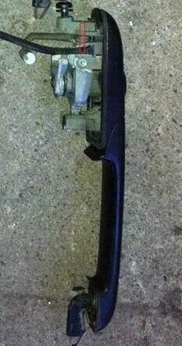

ich hatte auch mal das problem, dass meine tür nur sehr schwer aufging bzw. man musste mit einem ruck am türgriff ziehen.
beim auseinander machen ist mir dann aufgefallen, dass der stift, der quasi als drehachse dient (rot im bild) gefehlt hat.
ich hab dann einfach was vergleichbares reingemacht und es ging wieder ;)
schaust mal, das könnte womöglich auch ein grund sein
grüße

Um den Griff auszubauen, wirst du aber die komplette Türverkleidung demontieren müssen, weil am das Auto sicherlich ne ZV hat und der Kabelsatz vom Türgriff hinter der Verkleidung zusammengesteckt ist.
Von mir noch der Hinweis, daß die von Matze besagte große Kreuzschlitzschraube an der rechten Tür Linksgewinde hat.
Beim Losdrehen beachten. ;)

Der Splint war draussen und ich hab Ihn wieder reingemacht, war nicht so schwer aber funktonieren tuts immer noch nicht. Eine Stellschraube kann ich nirgends entdecken.
Der Haken geht nicht weit genug runter.
Habt ihr da mal ein Bild von der Schraube?
Gruß Sandra
Schau mal in die FAQ´s unter Do it yourself-Türschlösser Winterfest machen. Dort siehst du auf dem 3. Bild oben die Einstellschraube. ;)
also der Facelift hat auf jeden Fall die Einstellschraube zum Spiel einstellen. Nur die älteren Nasenbären haben diese nicht, da kann man dann den Plastiknippel selber weiter rausdrehen.
Sobald die Einstellschraube (5,5mm) vorhanden ist, ist der Plastiknippel starr ausgelegt.
Einfach alles einbauen, Einstellschraube lösen. Nun die Schraube nach oben schieben, bis Wiederstand zu spüren ist, dann leicht anziehen, fertig.
Danke für die Hinweise, Tür geht wieder von aussen auf.
