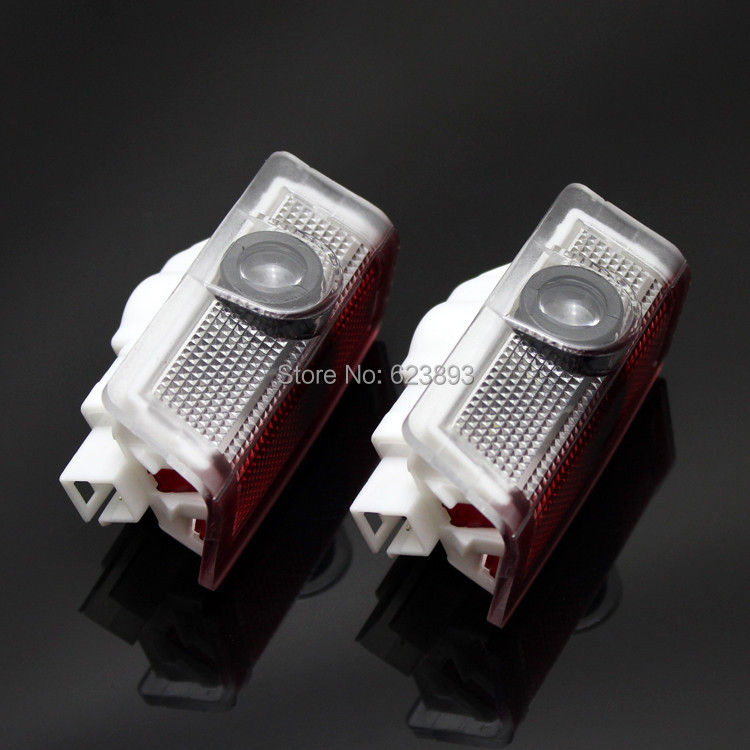

Hi Leute habe mir für meine A-Klasse , die led leuchten geholt wo das Mercedes Logo auf den Boden projeziert wird. Jetz habe ich eine Frage wie baue ich den die alte Türbeleuchtung aus? Kann mir Bitte jemand helfen, es handelt sich um ein Plug and Play system.

Anleitung:
- Einfach mit ein bisschen Kraft die roten Türlichter rausziehen.
- Aber nicht komplett rausreißen, weil ja das Kabel für die Stromversorgung dranhängt.
- Am Türlicht ist dann so ein "Kontakt-Einraster" den musst du drücken, damit sich das Kabel löst
- Den Projektor testhalber mal an das Stromkabel anstecken, ob's leuchtet
- Danach musst du die Hülle vom Projektor abmachen, weil du diese Lupe richtig einstellen musst, damit die Logos richtig herum angezeigt werden (Die Lupen kannst du nämlich drehen)
- Zum Schluss einfach wieder das Stromkabel an das Türlicht stecken und in die Türverkleidung reindrücken...fertig

habe selbst auch die Einstiegsbeleuchtung getauscht gegen jene mit dem MB Logo und dem uliegenden Kreis.
Passform und Qualität hat bei mir gestimmt, habe in der Bucht 50€ gezahlt.
Sieht wie ich finde super aus , verdrehen tut sich bei mir auch nichts.
P.S
Bitte nach dem Tausch daran denken die beiden Fehlercodes im Steuergerät zu löschen, sonst wunderen sich evtl. die Mechaniker bei der nächsten Inspektion
Fehlercode: Tür-Einstiegsbeleuchtung li/re kurzzeitig Aussetzer bzw. Kurzschluß
Habe die Fehlercodes mir Carly (Android-MB App) löschen können.

Im KI wirst Du keinen Fehler angezeigt bekommen, den sieht man erst, sobald der OBD Tester angeschlossen ist und
dann spielt es keine Rolle welche Türbeleuchtung du holst, weil wenn du die alte bei geöffneter Türe ausbaust (was ja nicht anders geht) wird in diesem Moment ein Eintrag im Steuergerät auf Kurzschlußverdacht hinterlegt weil der Kontakt unterbrochen wurde.
Ah ok. Werder mir die für 39,90€ dann bestellen. Aber muss erst Kontakt mit dem Typen aufnehmen weil es steht dort wichtiger Hinweis zum Bj 2012-2013 aber kann nicht auf mehr deteils klicken der öffnet das nicht. Deswegen muss ich erst mal fragen ob die passen und die Lampen werden einfach ausgeheblt so wie ich gelesen habe richtig ?
@Danny1307
Exakt, einfach langsam aus der Tür heraushebeln.
Allerdings ist zu beachten, dass mit Vorsicht vorgegangen werden muss, bei mir war das Stromkabel in der Türe extrem kurz, wenn man nicht aufpasst kann man sich das Stromkabel gleich mit rausreißen, daher erstmal lösen und zu aller erst das Stromkabel mit dem Stecker lösen.
