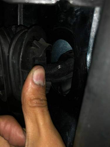

Nun kam ich nach 2 Wochen wieder und plötzlich geht die beifahrertür elektronik nicht. Die sitzverstellung, die Sitzheizung, die sitzbelüftung, Sitzmemory, Türbeleuchtung, Außenspiegel Verstellung und Blinker von Seitenspiegel gehen nicht. Die Zentralverriegelung geht jedoch. Ich habe absolut keine Ahnung woran das liegen könnte. Ich bitte um Hilfe. Meine Vermutung liegt bei TSG aber läuft der Seitenspiegel auch über das TSG?
Vielleicht gibt es auch einen Fehler mit dem Kabelbaum?
Ich bin relativ planlos
All diese Sachen gehen nur bei der Beifahrerseite nicht

Außenspiegel und Blinker laufen definitiv nicht über das TSG. Das scheint eher ein Problem mit der Stromversorgung zu sein, womöglich ein Kabelbruch.

Wie gesagt, falls die Batterieladung okay ist, scheint die Stromversorgung der Tür insgesamt unterbrochen zu sein, ZV funktioniert ja pneumatisch.
Du könntest versuchen die Kabeldurchführung zwichen A-Säule und Tür ( den Faltenbalg ) einmal mit der Hand zu "massieren" wärend du eine der Funktionen schaltest. Eventuell liegt ja tatsächlich ein Kabelbruch vor.

Unzwar die F39
Alle Funktionen die nicht funktionieren laufen über diese Sicherung jedoch sieht die nicht kaputt aus.
Eine weiter Sicherung hab ich überprüft unzwar Die F73. Die sieht aber auch gut aus.
Die Stecker scheinen alle dran zu sein und dann würde das mit dem Seitenspiegel ja keinen Sinn ergeben.
Habe mal den faltenbalg massiert und versucht die Funktionen zu schalten jedoch ohne Erfolg.
