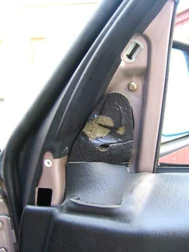

ich möchte ungern die Türpappen meines e280T BJ 93 ausbauen. Ich stelle mir vor, dass ich doch Fluid Film AS-R einfach mittels des Sprührüssel von außen durch die Löcher der Klippse einsprühen kann und dank der Folie auch nicht in den Innenraum zieht.
Liege ich damit richtig? Kann man das so machen? Die Saccobretter hol ich eh runter...
Wenn die Folie ab Werk noch fest ist könnte das klappen.

@Leon_Lumberjack schrieb am 24. Oktober 2016 um 16:38:47 Uhr:
wenn Du so vorgehst, kannst Du Dir ganz schön was einhandeln - vor allem viel Öl und Fett, wo es nicht hingehört. Wenn Du (oder ein anderer) dann später mal die Verkleidung abnehmen musst, dann hast Du die Sauerei - wenn nicht vorher schon. Das Fluid Film wird wahrscheinlich auch die Verklebung der Folie anlösen; es sollte nicht an Gummiteile gelangen und auf der Scheibe macht es sich auch nicht so gut.
Mach Dir bitte die Mühe und nimm die Türverkleidungen ab - so viel Arbeit ist das auch nicht.
Das ist auch mal eine gute Gelegenheit, den elektr. Fensterheber zu inspizieren und etwas zu fetten. Wie geht's dem Türfeststeller?

Für die Türfolie geht auch Sprühkleber, keine Panik also.
Fett hat aus meiner Sicht in einer Tür nichts zu suchen, da der Türkasten gleichzeitig Wasserablauf ist. Wenn es Regnet läuft jede Menge Wasser über die Scheibe in den Türkasten, und unten bei den Löchern wieder raus. Man muss hier also ein Mittel finden, das weder ausgeschwemmt wird, noch die Umwelt belastet. Mobiles Fett kann dann auch die Löcher blockieren und das Wasser läuft dann in den Innenraum.
Danke euch! Ich hatte irgendwie mehr vertrauen in die Folie. Und Bernie, vielen Dank für die Super Bilder gleich dazu!
Dann werden die Türpappen doch entfernt und die Folie mittels Sprüfkleber wieder fixiert. Hab ich sogar noch da.
