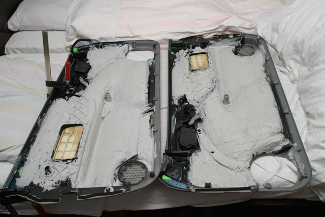

Mit Pampe !
http://www.carhifi-point-hattingen.de/index.php?id=197http://www.fuchs-muggensturm.de/autos/clkhifi/tuerverkleidung.jpghttp://www.autohifi-world.de/.../2546.jpghttp://www.daihatsu-forum.de/.../picture.php?...http://data.motor-talk.de/.../imgp2467-15120.JPG

Der letzte Link zeigt z.B. meine TVK vom Ford Focus ! Passt wie immer ! Und ich hab noch extrafette Bimast-Bomb-Matten auf dem Türblech drauf ! Trotzdem ist überall genug Raum dazwischen !
Und falls es wider Erwarten an einer Stelle zu Engpässen kommt, schabt man dort die Schicht wieder ab. !
Ob du mit Matten gut beikommst hängt von der TVK ab, aber mit Paste geht es IMMER !!!!
P.S: ein Teil meiner Links zeigt Händlereinbauten. Warum sollten die etwas machen, was nicht passt/wirkt ?
