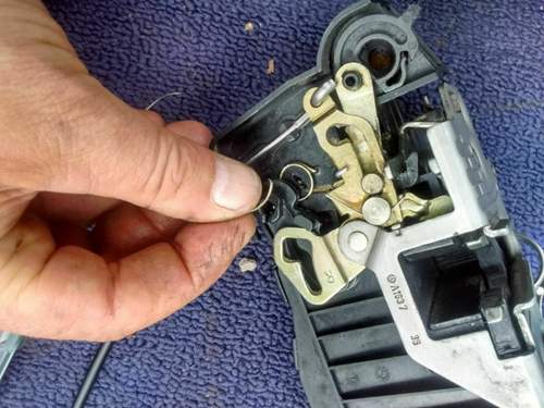

Hallo
Da es noch keine genaue "Bastelanleitung gibt, gebe ich mal hier meine Reparatur bekannt.
1. Türverkleidung abbauen, Die 2 Schrauben unter der Türgriffabdeckung lösen, und mit einem breiten flachen Kunstoffspachtel die Spreiznieten lösen, die die Verkleidung halten. meine blieben ganz, wenn nicht neue kaufen.
2.Die Torx T25 Schraube lösen( Bild1+2+3 Bohrung unter dem Türgummi Kopfseite Tür) dann kann man von aussen am Türgriff die linke Seite abnehmen. Den Türgriff kann man dann nach links herausnehmen. Darunter die zwei Schrauben (Bild 7) lösen,und der innere Teil ( Bild 4+5) des Türgriffes ist gelöst. Nur so kann man das Türschloß nach unten heraubekommen.
3. Türschloß mit den zwei Torx lösen und nach unten so weit herauziehen, das man an den Stecker (Bild 6) heran kommt. Den Clip leicht anheben und Stecker abziehen. Dann lässt sich das Türschloß herausnehmen. An der inneren rechte Fensterführung kommt man knapp vorbei. Darauf achten wie man das Schloß daran vorbei zieht, genau so das neu Schloß wieder einführe. Stecker wieder einstecken und Schloß (Bild 9) mit den 2 Torx befestigen.
Die Züge zur Veriegelung wieder richtig einfädeln.
Danach den inneren Teil des Türgriff wieder einfädeln nach oben und mit den zwei Schrauben befestigen. Dann den äusseren Teil anbauen. Mit der Torx Schraube unter dem Türgummi wieder den Türgriff aussen feststellen.
Die Züge (Bild 8) wieder befestigen und es funktioniert wieder alles. Türverkleidung anbauen und fertig.

Rückmeldung zum Thema:
Der äußere Türgummi muss ca. 2-3 cm gelöst werden (Doppelklebeband, ca. 5mm breit) danach sieht man eine Bohrung in der Türe. Durch diese Bohrung kommt man mit einem Tx25 - Schraubendreher mit etwas Feingefühl zur Halteschraube der hinteren Türschnallen- Verkleidung. Nach dem lösendes Teiles kann man den Türgriff leicht ausbauen. Einbau in umgekehrter Reihenfolge.
