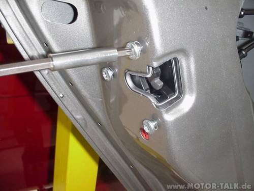

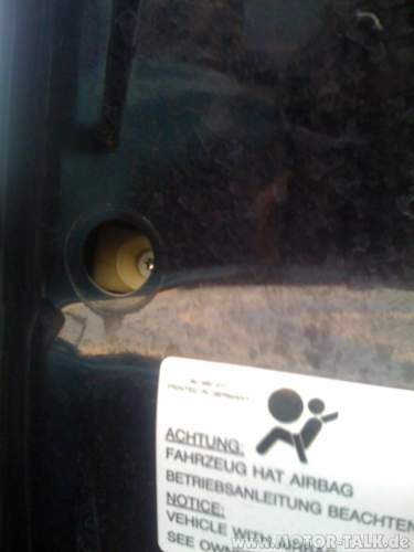

Habe heute die Türgriffe ausgebaut, also den Schrauben fixiert, Schnalle herausgenommen, es dürfte sich jedoch irgendwie die fixierung gelockert haben, die Tür ist aber trotzdem eingeschnappt.
Was nun, mit der inneren Schnalle kann ich Sie nicht aufmachen (Kindersicherung), und aussen ist der Türgriff ja noch fixiert, ich hab zwar die innenverkleidung herunten, kann aber kein System erkennen wie ich sie wieder aufbekomme.

Zur Vorgeschichte:
Bin dabei beleuchtete Türgriffe aussen zu bauen,
dazu hatte ich alle Griffe ausgebaut, also folgedessen auch alle Schrauben zugedreht, damit ich die Griffe herausbekomme, zwecks Kabelverlegungen innen alle Türverkleidungen ebenfalls abgebaut.
Weiters startete ich eine Nachtaktion in jeden Türgriff 3 LED´s eingebaut,
gut ne halbe Kanne schlaf genommen, dann in der früh gleich wieder zum Auto, und dann, tja eine Tür ist trotz zugedrehter Schraube eingeschnappt. Und ja, da ich Kleinkinder habe, ist von Haus aus die Kindersicherung aktiv.
Die Türverkleidung ist ja abgebaut, ich hab schon an sämtlichen Hebeln und Seilen herumgezogen, aber keine Chance, die Tür geht einfach nicht auf..........

Tja...das Türschloss ist nun blockiert. Kommt drauf an wie weit du die Schraube nun gedreht hast. Mit etwas Glück kannst Du diese Schraube von Außen mit einer Spitzzange drehen. Wenn es nicht geht, bzw du abrutscht...arbeiten sofort einstellen.
Das mit der Kindersicherung ist dann aber noch der Zusatzjoker :D
Dann is Kreativität gefragt... Am besten mal paar Bilder machen.
Evtl auch via PN
Aber ob es jetzt so zerstörungsfrei geht, kann ich nicht garantieren...

Ich habe gestern Abend bereits das Problem gelöst, und zwar wie folgt:
Dieser Bolzen besteht ja aus Gußeisen, da dieser ja nur gebraucht wird, um den Griff zu fixieren, hab ich ihn mit einem dezenten Schlag am äusseren Ende abgerissen, ist wirklich nicht schwer gegangen --> Guss halt. Und zwar von aussen mit einen Schraubendreher, geschlagen mit der Hand.
Und sollte ich wirklich noch mal den Griff abbauen müssen muss nur die Innenverkleidung runter.
Also der Bolzen dient nur zum "comfortablen Griffwechsel", und sonst für nix.
Anleitung gibts keine im Netz, bisschen Verständnis von der Materie, dann geht das schon, viel Zeit, Verbände und Pflaster.

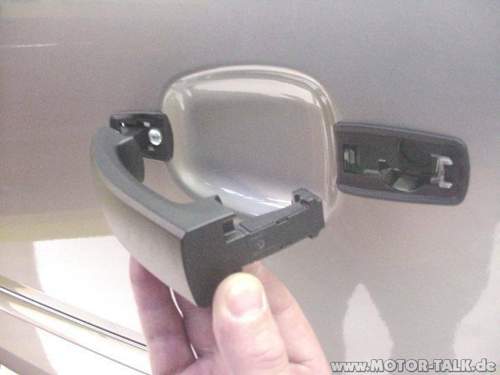

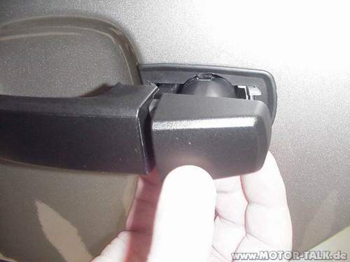

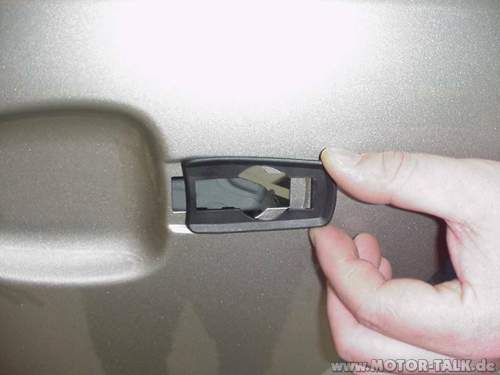

Bevor mir nun sowas wie dem TE widerfährt , frage ich liebe nach ....
Ich wollte nun einfach den Griff abschrauben .... da gibts ja von hinten die Abdeckung mit der Inbusschraube dahinter .... richtig ??
Ich dachte nun ... das ist wie bei VW .... Inbus hinten abschrauben .... vorderes Ende des Griffes irgendwie aushaken und gut ist .... richtig ??
aber .... wenn der Griff ab ist , lässt die Tür sich von innen nicht mehr öffnen ?!?!? ISt das auch richtig ???
Ich kann den Griff aber funktionierend von aussen wieder anbauen und die Tür dann schließen ???
Mein Ursprungsplan war (wie immer ) Griff ab, Vorarbeiten mit schleifen, spachteln, füllern hier erledigen.... ohne Griff in die Lackkabine und danach wieder anbauen .
---> geht so nicht ???
