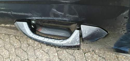

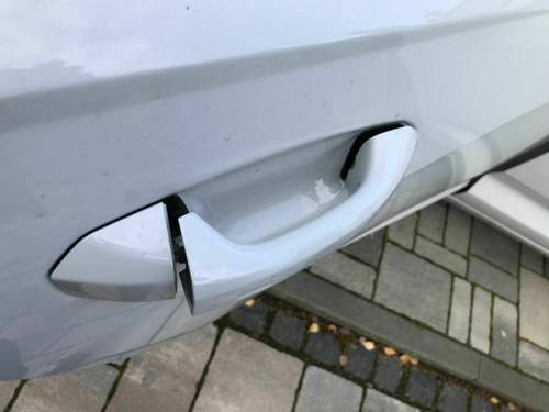

nach gut einem Jahr habe ich nun auch Probleme mit den Türgriffen hinten. Wie man auf den Bildern sehen kann, gehen sie nicht mehr von alleine in die Ausgangsposition.
Auf dem anderen Bild kann man auch einen großen Spalt zwischen Tür und vorderem Teil vom Griff erkennen, welche so eigentlich auch nicht gewollt sein kann. Das könnte z.B. Windgeräusche verursachen.
Beim Golf gibt es das beispielsweise nicht.
Es trittübrigens auf beiden Seiten auf...

Ich hatte gestern das gleiche Problem festgestellt - bin im 12. Monat..., wenn das mal kein Zufall ist, hört sich nach einem Serien/Chargenproblem an

Ist auf beiden Seiten hinten gleich. Vorne an beiden Türen keinerlei Probleme, dort ist der Gegendruck auch gefühlt anders.

Ich denke, es ist Schmutz, der das macht. Es ist Schmutz in das Gehäuse gelangt, in dem sich der Kolben und die Feder befinden, damit sie nicht vollständig zurückgehen. Sie können den Griff wahrscheinlich ganz nach hinten drücken.
Ich frage mich, ob dies durch einfaches Einsprühen von WD40 in den Mechanismus gelöst werden kann. Wirklich eine billige Plastikmechanik ist das und der Türmechanismus ist nicht einmal mechanisch.
Themenstarteram 11. Januar 2020 um 23:17
Das erklärt aber nicht, warum es nur hinten passiert. Dreck scheint vorne kein Problem zu sein.
@Kai-74 schrieb am 12. Januar 2020 um 00:17:15 Uhr:
An meinen Türen ziehen sich die Griffe ungewollt zurück. Man müss drücken, um sie ganz rein zu bringen. Der am leichtesten einziehbare Griff befinde ich an der Fahrertür. Ich denke es, weil die Fahrertür am meisten benutzt wird und die anderen weniger benutzt werden.
Der Mechanismus ist nur billiger Kunststoff, der nicht einmal richtig geölt ist. Wenn Schmutz in den Griff gelangt, lässt er sich nicht richtig einfahren.
