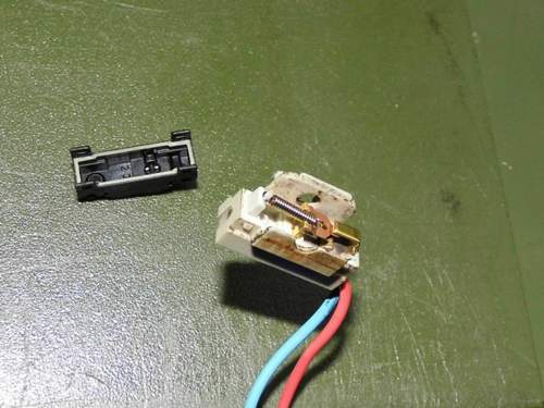

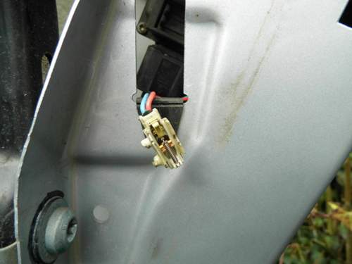

Mit der gut beschriebenen und bebilderten Anleitung von mic habe ich das Schloss an Beifahrerseite jetzt erstmal
ausgebaut und den Mikroschalter gegen ein Modell von Conrad getauscht, allerdings noch nicht eingeklebt, da ich
es erst testen wollte. Hier ist jetzt mein Problem: wenn ich den Knopf am Schalter eindrücke kann ich an
Pin 3 und 4 einen Wiederstand von 0,7-0,9 Ohm messen. Wenn ich diesen jetzt mit dem Stecker im Fahrzeug
verbinde und den Knopf eindrücke, also quasi das Öffnen der Tür simuliere, passiert einfach nichts.

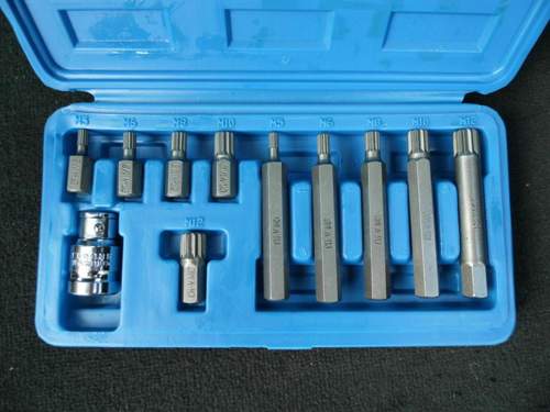

Das Problem mit der beifahrertür besteht bei mir auch. Microschalter habe ich heute durchgemessen und er schaltet. Licht im Fußraum usw geht aber nicht. Stecker am türschloß abgezogen und pin 4 und 8 gebrückt und siehe da es wurde licht. Das brücken der Kabel welche zum Microschalter gehen auch getestet (gebrückt) brachte nichts. Das Schloß konnte ich leider nicht ausbauen da ich so einen Vielzahnschlüssel nicht habe und Torx sowie Inbus nicht passen. Es sollte ja demnach ein defekt im schloss vorliegen. Brauche ich da ein neues oder kann man das auch reparieren? Und wie heißt dieser Vielzahnschlüssel? kann man den irgendwo kaufen?
Viele grüße Dennis
Hast du den schalter auch im ausgebauten zustand gedrückt?
Wenn der Microschalter funktioniert und das mit dem Überbrücken auch, dann musst du soweit ich weiß das Schloss tauschen.
Dieser Vielzahnschlüssel heißt "Vielzahn Bit", die Größe weiß ich jetzt nicht
