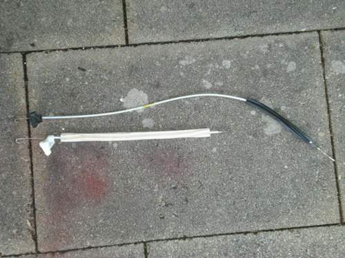

Moin zusammen, Thema wieder hochgeholt.
So jetzt ist bei mir der Zug auf der Fahrerseite gerissen.
Türverkleidung ist runter, zum Freundlichen um 12.12Uhr
Teileverkauf bis 12Uhr ist ja klar
Bin gespannt ob es das Teil noch gibt, oder hat jemand noch einen
Öffnerzug liegen?
Martin

edit: habe einen für 13,30€ in der Bucht bestellt
