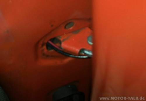

Hier ein wichtiges Detail-Foto!!!!!!!!!!!!!!!!
Pappen ab... und Bodengruppe entfernt.
Da werden Sie geholfen.
Hast du damit eine 11.0 geschafft ?
Schön leicht,... Es gibt ja einen Trabi-Flitzer, der kommt auf 10,0. Ist allerdings das Vorgänger-Modell. (wir sagen, "der rundgelutschte Trabi")

Wat is das bild geil *wegwerfvorlachen. Aber im Ernst: Die Türpappen rauskriegen is mitn bissl überlegung net schwer, 2x splint entfernen , die Hebel abziehen ( vorsicht Federn, net verlieren ) und raus das gedöns, ach fast vergessen: Griffe abschrauben, was bin ich heut wieder dusselich. Schau mal unter www.vw-classicparts.de , da kannst dir Rep.Handbücher als PDF runterladen, erspart viele unnötige Fragen.
