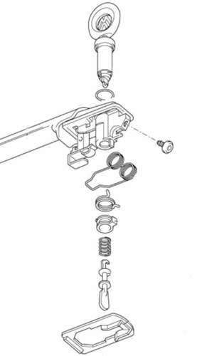

Hallo, ich habe einen VW Polo Variant aus dem Baujahr 1998. Das
einzige Schloss das noch funktionierte, Fahrerseite, ist jetzt kaputt.
An diesem Schloss hängt die Zentralverriegeling.
Jetzt meine Frage. Kann ich das selbst austauschen, meine Werkstatt für 220,00 €. Das ist mir zi teuer, aber ich kann doch nich iimmer das Auto auflassen.
Gibt es da Etfahrungen und vielleicht Tipps
Danke schon mal

Erst mal müsste man wissen, was defekt ist ... sind es die "Paddel" im Türgriff oder eventuell die ZV (Sicherungen)?
Hier mal ein Beitrag, der diverse Dinge anspricht ...
https://www.motor-talk.de/forum/zentralverriegelung-6n2-t6175462.html
Wo kommst du denn her? Vielleicht kann sich das ja mal jemand kurz ansehen...
Hier der zerlegte Türgriff von meinem Seat ohne ZV. Um festzustellen was defekt ist, muß der Griff abgebaut werden. Kann am Schloß, oder dem Mechanismus liegen.

Allerdings ist es doch meines Wissens nach ohnehin nur eine Schraube, die entfernt werden muss, damit man den Türgriff ausbauen kann (genaue Anleitungen/Videos gibt es dafür genug). Daher solltest du dir diese 5 Minuten einfach mal nehmen, um dir Klarheit und eventuell benötigte Ersatzteile zeitnah beschaffen zu können.
Meistens brechen die Alugußteile, verklemmen/verkeilen sich, gibt es als Reparatursatz. Hatte noch einen kompletten Griff vom Polo 6 N, der paßte aber nicht im die fast Baugleiche Tür von meinem Ibiza.

Zum einen hat der Türgriff nichts mit der Zentralverriegelung zu tun (dafür ist das Türschloß verantwortlich), zum anderen musst du ja erst mal herausfinden, woran es liegt. Und das kann man nur, wenn man sich die Sache ansieht.
Es geht ja erst mal nur darum herauszufinden, was defekt ist. Ist es die Türgriffmechanik? Sind es die Stellelemente? Liegt es an der Leitung? Ist es die Pumpe?

Tommel1960 hat ja auch nicht auf das Türschloss sondern auf den Türgriff aussen hingewiesen. Wenn du das Türschloss ausbauen willst muß natürlich vorher die Türverkleidung abgebaut werden. Es können am Türgriff Aluteile abgebrochen sein (hat Tommel1960ja schon erwähnt) oder die Schieber im Schließzylinder sind nicht mehr gängig. für beides muß der Türgriff raus.

Du schreibst lediglich, dass das Schloß defekt ist und hakt (ich gehe mal davon aus, wenn du mit dem Schlüssel abschliessen möchtest) - somit macht es keinen Sinn das Türschloß auszubauen (Position 1)
https://volkswagen.7zap.com/.../#1
Da macht es wesentlich mehr Sinn, den Türgriff auszubauen und dessen oft defekte Mechanik oder dessen Schließzylinder zu prüfen.
http://www.schraubmax.de/.../Tuergriff_Polo6N_vorne_reparieren.html
