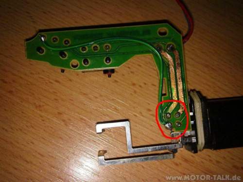

Schau dir mal die Lötpunkte an dem Anschlusstecker an,hab mal ein Bild angehängt,ist zwar von einen hinteren Stellmotor,sieht aber ähnlich aus.
Die Lötpunkte im Rot eingekreisten Bereich sind Hauptsächlich das Problem,diese reissen immerwieder durch das zuwerfen der Tür ab,wackel mal an den Anschlüssen und ob sich die Lötpunkte bewegen.
MFG

Danke für deine Hilfe...
habe alles nachgeguckt, ist soweit OK.
