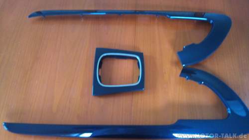

weiss jemand, nach was ich suchen muss, wenn ich das Wurzelholz in meinem 8P Ambiente gg Alu tauschen will? Wie lautet die Bezeichnung dafür? Wenn ich nach Türverkleidung suche komme ich bei der kompletten Verkleidung raus.
Ich komm mir in dem Brumm vor wie ein Rentner.
Also entweder kauf ich mir Aluminium-.... (ja wie heissts) oder ich bekleb es, aber fakt ist, ich wills loswerden.
Btw. Wenn wir grade schon dabei sind, wie laeuft der Ausbau des Wurzelholzes um den Schaltknüppel ab?
Besten Dank für eure Hilfe

Such mal nach Dekor/Dekorleisten...

Türgriffe und Handschufachapplikation sind bei allen A3 gleich. Das eine ist "Alu Medial Silber" und als Option erhältlich, das andere "Alu gebürstet" und Serie beim S-Line Paket. Mir gefallen die letzteren besser, aber ist geschmackssache gelten auch als weniger kratzempfindlich. Bei google findest du sicher Bilder.

Das normale "Alu" ist im wesentlichen einfach silber lackiert, da kannst du deine Wurzelholz auch einem Lackierer geben. Die S-Line sind echte Alu, sehen besser aus, wirst du aber in eBay wohl kaum finden, zu selten und begehrt. Dann halt direkt beim Händler kaufen, was sicher einige 100er kosten dürfte.

hab diese Teilenummern hier im Forum gefunden:
Blende Tür alusilber gebürstet
· 8P3 867 409 F 1NK - links : 62,06€
· 8P3 867 410 F 1NK - rechts : 62,06€
Aufnahme Schaltknauf alusilber gebürstet
· 8P0 867 261 P 1NK - 43,50€
Deckel für Ascher alusilbr gebürstet
· 8P0 857 967 F 1NK - 32,48€
Sollten die von dir genannten sein oder?

hab grade die für den fonds auch gefunden, insgesamt kommt ich nach meinen preisen auf rund 330 euro.... schon ein wenig happig. ich denke ich werde erstmal die lackiervariante ausprobieren, und sollte es dann immernoch nicht munden werde ich mal bei einem freundlichen vorbeischauen.
nur braeuchte ich zum lackieren noch einen farbcode.
schade das ich den akoyasilbernen fahre, haette ich einen a3 in silber/antrazit wuerde ich die leisten in wagenfarbe lackieren lassen.
Es gibt auch Möglichkeiten solche dinge erst Grundieren zu lassen mit einem Silberton, und dann mittels Wassertransferdruck ein Alu-Optik Folie aufbringen zu lassen. Ich habe solche Dinge auf verschiedenen Messen gesehen, und da waren durchaus auch hochwertig wirkende dabei. Man bekommt dann halt eine Struktur und verleiht dem Teil tiefe. Einfach nur silber wirkt da oft minderwertiger. Google doch mal nach Wassertransferdruck.
