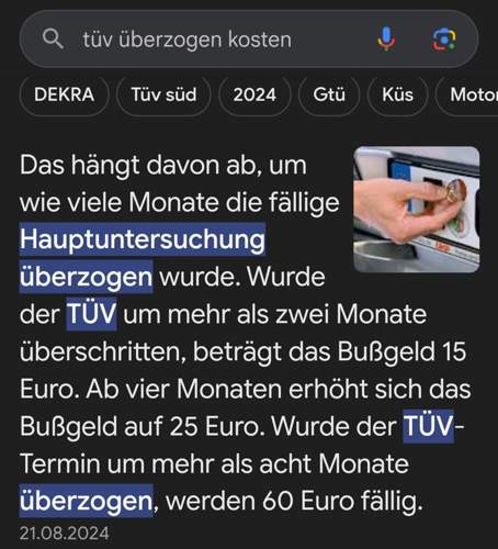

Warum? Folgen (beim Erwischt werden):
15,- €
2-4 Monate 25,- €
4-8 Monate 60,- € + 1 Punkt
mehr als 8 Monate 75,- € + 1 Punkt
ja und? Es bleibt eine Ordnungswidrigkeit mit Verwarnungsgeld.
