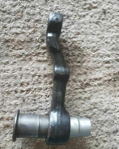

Gummilager Lenkführungshebel rechts Nr. 15
Lenkkopflager innen links NR 4.

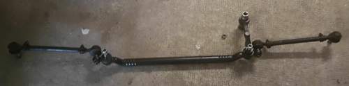

Jetzt gibt es die ja mit links und rechts Gewinde. Gehe ich jetzt recht in der Annahme das ich wenn ich beide Seiten mache 2 x links und 2x rechts brauche und außen das Linksgewinde sitzt oder wie ist das jetzt genau?Es wird aber als Verbaumenge nur jeweils 1x angegeben und bin leicht unsicher.

Mach doch einfach nur das, was bemängelt wurde. Li- oder Re-Gewinde muß live vor Ort anschauen, kann nämlich genauso sein, daß einer die Stange mal andersrum reingeschraubt hat.
Der Lenkzwischenhebel is allerdings bissl fummelig, gibt schönere Arbeiten ;-)

Da das alles alt und auf lange Sicht irgendwann auch fällig wird und ich nicht jedes mal die Spur für teuer Geld erneut einstellen will, möchte ich gleich alles machen. Vor 2 Jahren hatte ich schon die Mittlere gemacht. Da da keine Einstellung nötig war hab ich es außen so gelassen aber jetzt sollen die alle dran glauben.
Es ist doch aber korrekt das ich 2 li und 2 re brauche oder?

Mit dem Lenkhebel dachte ich mir schon das das nicht lustig wird.
Hab ja nur einen Wagenheber. Mir graust schon davor da drunter zu kriechen
Ja, 2 linke und 2 rechte. Sofern die Gewinde leicht zu drehen sind, ansonsten lieber komplette Spurstangen, bevor man sich mit 4 rostigen Gewinden rumplagt.
(der Minimalist stell seine Spur ja auch selber ein, das "teuer Geld" spar ich mir ;-) )
Lenkzwischenhebel wird "sportlich" (auf und ab), da isses vielleicht gut, wenn ein Helfer dabei ist, der das Lenkrad mal dreht und mal wieder festhält.
Aber Unterstellböcke hast hoffentlich auch zum Wagenheber (hoffentlich nicht nur den Bordwagenheber) ?
Rangierheber und Steine, keine Böcke

Also bei den "Lenkköpfen" würde ich kein großes Federlesen machen, ich würde keine Einzelteile kaufen, das kommt ganz schön teuer und birgt nur Risiko weiterer Schäden oder noch mehr kaufen zu müssen.
Wissen sollte man: alle äußeren Spurstangen der BMW Modelle E24 E31 E32 E34 ab 88 sind baugleich.
Hersteller war mal Lemförder als auch Bilstein.
Und diese Teile werden in der Bucht sehr preiswert angeboten. Keine 150 Öre das Stück... neee, von Meyle runde 30 Euro. Aber auch Lemförder in ähnlicher Preisregion.

Ok, also ganze Spurstange wie Niere oben es auch schon meinte.

Lager Lenkhebel nehme ich auf jeden Fall LF, kein Bock da noch mal dran zu müssen

Wechsel die spurstange komplett. Wer weis ob du die köpfe überhaupt noch abbekommst.
Schau dir die zug ubd druckstreben genau an, solltest du den nicht mehr viel zutrauen, mach ne achs-revi.
Dieses mal hier ,mal da- getausche bringt beim e34 nichts.

Hab jetzt folgendes bestellt und gehe lieber auf Nr. sicher.
Beschreibung Stückpreis Anzahl Betrag
Lemförder Spurstange - 10617 01 LEMFÖRDER
Artikelnr. 10617 01 36,20 EUR 2 €72,40 EUR
