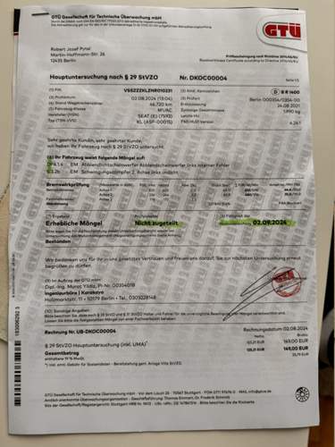

Hallöle an alle ,
habe gestern Termin zum TÜV gehabt bei bekannten Werkstatt ( pit…p ) über Huk Coburg .
Mein Auto ist 3 Jahre Jung also Seat Leon KL8 August 2021 seit Januar 2022 im Besitz. Das ist meine erster TÜV Besuch mit dem Neuwagen ??Letztes Jahr habe ich sogar Inspektion machen lassen. Dieses Jahr sogar eine neue Batterie eingebaut von VW Werkstatt natürlich.
Ich meinte zur meiner Frau es wird alles gut , ist ja schließlich noch ( Neuwagen ) also kann nichts passieren.
Dann die bittere Enttäuschung ??

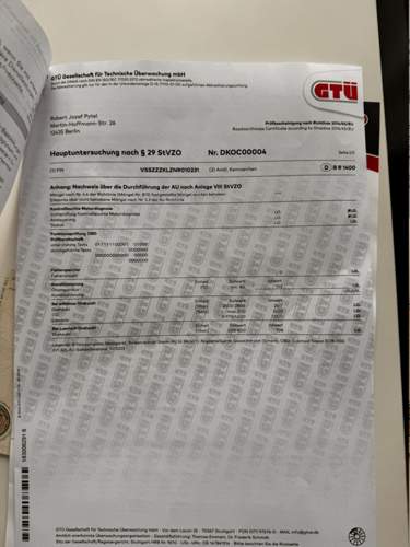

Siehe Foto!
DF4.1.4 EM Abblendlichtscheinwerfer Abblendscheinwerfer links interner Fehler
5.3.2b
EM Schwingungsdämpfer 2. Achse links undicht
Das ist doch nicht normal !!
Das klingt nach einem ausgelesenen Fehler über OBD2?
Gabs dazu den keine Meldung im Kombiinstrument?
Wieviel Kilometer ist er denn gelaufen? Ich würde es, sofern alle Servicearbeiten bei Seat durchgeführt wurden, mal nach Kulanz fragen.
Der Fehler im Scheinwerfer ist mit hoher Wahrscheinlichkeit ein Kommunikationsproblem der verschiedenen Steuergeräte. Ein Software-Update wird ihn vermutlich beheben.
(wäre die HU im SEAT-Autohaus gemacht worden, hätte man das Problem vermutlich noch während des Termins lösen können)
Undichte Stoßdämpfer bei der ersten HU sind bei anderen Herstellern häufiger als beim VW-Konzern...

Ja , das war über OBD2 denke ich. Und es gab nie eine Meldung über Kombiinstrument
46700 km auf dem Buckel :)

Lass mal eine Diagnose erstellen, was das Problem ist, und Frage um Kulanz an.

Zensiere doch bitte deine Daten :)

Habe nichts zu verbergen :D

@hk_do schrieb am 3. August 2024 um 21:17:26 Uhr:
Ich versuche einen Termin zu bekommen bei Berolina Spandau da wo das letzte große Update gemacht wurde. Und werde berichten wo wieso und warum und ob es geklappt hatte :)

Das werden Betrüger anders sehen. Über Name Adresse und mehr freuen sich solche Leute ausgesprochen. ;)
