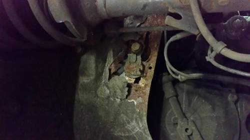

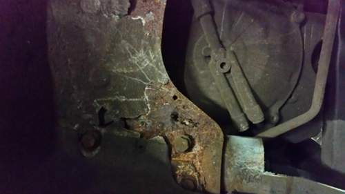

hallo, was du da schreibst, klingt sehr vernünftig. darf ich dir eine frage stellen: bei meiner v klasse ist v.l. das tragende dicke blech nach innen richtung motor an mehreren stellen durchgerostet. kannst du mir ein paar grundsätzliche dinge âufschreiben, was wir bei der schweisserei beachten sollten ? - da sind mind 5 löcher drin, sonst sieht es nachher aus wie ein flickenteppich - ob das den tüv onkel dann überzeugt ? - sieht bestimmt nicht sehr vertrauen erweckend aus. vielen dank und vg
