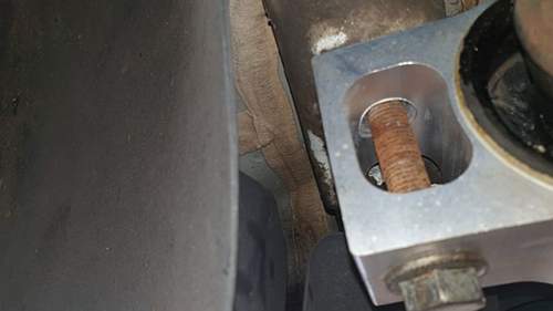

Nach meinem heutigen TÜV Besuch wurden erhebliche Mängel festgestellt.
Dreieckslenker 1. Achse links und rechts hinten innen Gummilagerung beschädigt.
War erstaunt, dass nur dies bei der ganzen Untersuchung herausgekommen ist, denn es sah aus der Ferne eher so aus, als würde man noch mehr gefunden haben, so intensiv, wie man gesucht hat.
Dass es Probleme mit Gummilagern geben soll, verkündete man mir bereits vor 4 Jahren bei VW selbst, als ich dort noch zum Service und TÜV gewesen bin. Man riet mir, dies direkt machen zu lassen, obwohl es kein TÜV Mangel gewesen ist. Zwei Jahre drauf, wieder kein TÜV Mangel. Aber jetzt.
Nun die Frage die ich mir stelle, da ich das selber nicht machen möchte und unnötige Werkstattbesuche vermeiden möchte, macht es hier Sinn, mehr als nur diese beiden "Gummis" wechseln zu lassen ?
Ein weiterer Mangel, aber nur als Hinweis, waren die "Querlenker" hinten -> angerostet.
Ich weiß nicht, ob es was geholfen hat, diese so gut es geht, zu entrosten und mit Rostschutz zu behandeln :rolleyes:

Ja die sind schnell gewechselt. Solange die Schrauben rausgehen und die Werkstatt weiß, wie man vorgeht.
Es sind pro Lager 3 Schrauben zu lösen, das Lager vom Querlenker ziehen, das neue raufdrücken und die 3 Schrauben erneuern. Wenn alles einfach rausgeht und von Anfang an korrekt behandelt wird, dauert das keine 30 Minuten für beide Seiten.
Solange die anderen Lager noch gut sind, würde ich hier nichts weiter erneuern.
Wenn du präventiv vorbeugen möchtest, dann die Querlenker komplett Neu (niemand presst nur das vordere Querlenkerlager aus) und die Trapezgelenke gleich mit. Wenn du es auf die Spitze treiben möchtest, machst du die Spurstangenköpfe gleich mit.
Anschließend zur Achsvermessung. Dann wären alle üblichen verdächtigen einmal getauscht und in der nächsten Zeit würde nichts in die Richtung anstehen.
Eine Frage des Geldbeutels.

Das Problem ist, dass die ganzen Gummis nach 10 Jahren mehr oder weniger alle aufgeben. Es ist ja nur schleichend, sodass man es nicht sofort merkt.
Vorne könnte man nur die hinteren Lager tauschen aber ich würde dann direkt eine Achsvermessung machen, damit das Auto wieder besser fährt und die Reifen nicht unnötig abnutzen. Wenn man die Achsvermessung eh macht, kann man auch ein paar Dinge mehr tauschen.
Da sind die Aluguss Querlenker vorne schon eine gute Investition inkl. Lager hinten. Von Meyle gibts etwas härtere Lager. Die nennen das Meyle HD. Ich fahre ganz gut damit. hinten könnte man bei der Gelegenheit dann auch die unteren Querlenker neu kaufen (als minimum Reparatur). Mit den alten kann man die Spur wahrscheinlich hinten auch gar nicht mehr verstellen. Ich tausche dann am liebsten gleich alle Quer- und Längslenker aber zwingend notwendig ist das nicht. Kommt drauf an wie lange man noch fahren will. Wenn alles gewechselt ist, fährt es sich halt einfach wieder wie ein neues Auto.
B6 und B7 sind 1:1 die selben Teile.
