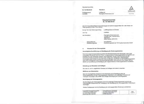

Themenstarteram 11. Oktober 2023 um 15:15
Ich glaube ich habe wegen dem CoC bei VW Angerufen.
BK Downpipe für 2.0 TSI 4WD Arteon, Golf7R ,TTS S3 mit Zulassung (HJS ECE Kat)
Racingline Performance ltd 4 Quatro Park, Tanners Drive VWR600 (Ansaugung)

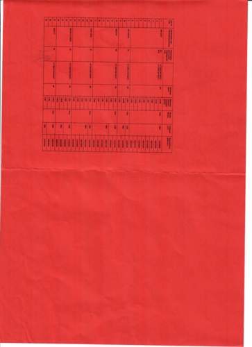

Die 2 ABE habe ich mal hinzugefügt.
Edit: Also die Felgen muss ich wohl nun doch Einzelabnahme laut VW damals hat man mir was anderes gesagt am Telefon und wie gesagt wurde 2021 das auch nicht bemängelt.
Kat
Ansaugung
Sebi hat schon recht. Auch wenn du die ABE vorliegen hast. Die bezieht sich auf den serienzustand und Umbau von einem Teil,wo die ABE für gilt. Bei mehreren Sachen ist die ABE hinfällig. Ich würde sagen,beim letzten TÜV hattest du,mehr als Glück.

Zunächst einmal muss Dir klar sein, dass alle technischen Änderungen nach zu weisen sind.
Und ABE ist nicht Teilegutachten. Dort steht nämlich die Abnahmepflicht oben drin.
Ich würde jetzt an Deiner Stelle zur "Technischen Prüfstelle für den Kraftfahrzeugverkehr" (überall im Westen der TÜV und im Osten die DEKRA) gehen und alles komplett abnehmen lassen.
