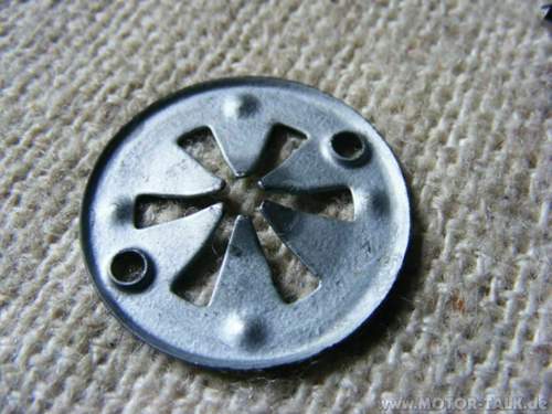

Mehr Probleme dürften da die Hitzeschutzbleche unten am Auspuff bereiten. Die Blechhalteteile sind meist derart verrostet, dass man Sie mit Gewalt zerstören muss. Neue von VW/AUDI holen, sind dort billiger und auch besser.
Schauen so aus:

Danke für Deine Antwort, das wird mir auf jeden Fall weiterhelfen.
Weißt Du ungefähr wieviel Blechhalteteile benötigt werden ?
Nicht dass ich hinterher zu viele oder zu wenig habe.
