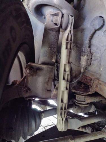

Hallo Leute, mein Fahrzeug Opel Astra H Caravan BJ. 2008.
Ich habe den Wagen im April 2022 gekauft mit 2 Jahren TÜV. Lt. TÜV Bericht ohne Mängel. Am letzten Freitag, zwar verspätet durch Krankheit, ich zum TÜV. Muß ja neu. Was erlebe ich: keine Plakette Achsaufnahme Fahrerseite durch. Wiedervorführung bis 19.08. Am Rep. Blech bin ich schon dran, aber der Schrauber meines Vertrauens ist noch in Urlaub.
Ich kann einfach nicht glauben und verstehen, dass man das vor 2 Jahren nicht gesehen hat.
Hat jemand sowas schon erlebt und wenn ja welche Erfahrungen habt ihr gemacht.
Ich versuche dieses Fahrzeug auf jeden Fall zu retten. Sonst hat er nix. Das wäre zu schade.

In 2 Jahren kann viel passieren. Damals angerostet, heute durchgerostet.
@Opili2 Ist das Teil jetzt komplett ab oder nur an einer Stelle durchgerostet?
Vor 2 Jahren hättest du bestimmt das gleiche gesagt: Wie kann das sein, dass ich 2020 ohne Mängel durchkam und nun wird Rost bemängelt. Meist sieht man an der Stelle vor lauter Dreck kaum, wie schlimm es tatsächlich ist.
Sowas ließe sich mit wenig Aufwand vermeiden, wenn man selber danach schaut. Auch in einer guten Werkstatt wird beim Service leider kaum Rostvorsorge betrieben, warum auch, die verkaufen lieber neue Autos.

Wenn damals die Stelle schon stark angerostet war, hätte der TÜV einen Hinweis schreiben müssen/können.
Die Aufnahme des Trägers für die Achsaufnahme ist eine typische Stelle und für den TÜV-Prüfer einer der ersten Stelle, die kontrolliert werden.
Das Problem gab es schon beim Vorgänger, da hätte Opel beim H-Modell besser konservieren können.
Ich kontrolliere die Anschraubpunkte und den Träger bei jedem Radwechsel (Sommer/Winter). Die Punkte werden gereinigt und anschließend gut mit Haftfett behandelt.

Ist das Bild eine Reparatur?
@Opili2
Auf die Achsaufnahme von dem Foto welches Papasmobil angehängt hat.

@Opili2,
natürlich hat er sich auf mein Foto bezogen.
Ersten war es damals ein Tipp vom TÜV-Prüfer, der hatte nämlich einen Tag zuvor einen Astra G die rote Plakette erteilt (aus dem Verkehr gezogen). Da viel der Rest der Schraube schon aus der Halterung.
Er gab mir auch Tipps, welche Bremsleitungen meisten vom Rost betroffen sind. Diese werden ebenfalls regelmäßig schön eingefettet.
Es gibt auch nette Prüfer, die sich manchmal Zeit nehmen.
Auch sieht der TÜV, ob das Fahrzeug seine regelmäßige Pflege und den Service bekommt.
Deshalb ist der erste Eindruck des Fahrzeugs wichtig.
@Opili2 ,
kannst Du für uns ein Fotos von Deiner Aufhängung machen und hier hochladen. Auch von der anderen Seite, die man evtl. gleich mit machen könnte.
