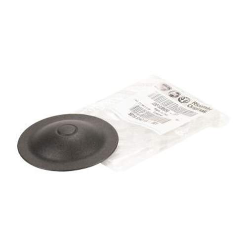

Man braucht 4 solche Gummis, richtig?
Genau, denn diese 30 mm Gummistopfen verschließen die Hohlräume der selbsttragenden Karosse.
Hohlraumversiegelung wird so zum Kinderspiel !
Verschlußstopfen Fiat 500
Nur Behelf
Endlösung

Gibt es eigentlich kappen für das domlager? Irgendwie steht da immer Wasser drin.
Jawoll, die gibts. Hab die bei unserem 2009er nachgerüstet, nachdem ich sie serienmäßig verbaut an dem ebenfalls in der Familie verfügbaren 2020er Modell gesehen hatte! Lohnt sich in jedem Fall, ansonsten vergammelt dir die Dämpferbefestgung.
