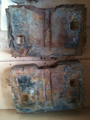

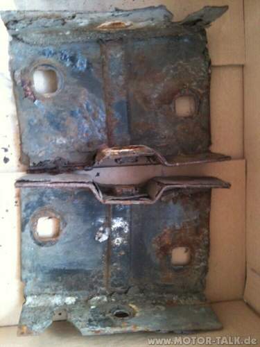

Es ist zum kotz... also ich war heute mit dem Elch zum Tüv lief erst ganz gut AU bestanden, Bremse super ect., dann kleiner Einbruch Standlicht kaputt, Wischwasser hinten geht nicht. Freute mich schon auf die neue Plakette. Dann, der Wagen war gerade auf der Grube, ein Ruf von unten: "Ey, Kollege guck ma" Dann zwei Ingenöre von unten mit dem Schraubenziehen am bröckeln. Rost rieselte hörbar und meine Hoffungen schwanden. Fazit: Im Heckbereich "Rahmen/tragende Teile Korrisionsschäden mit erheblicher Schwächung hinten li/re im Bereich der AHK" lt. Bericht.
Super! Ich nach Hause, Kiste hochgebockt und alles auseinander genommen. Was soll ich sagen? Rost ja aber nur die Stossstangenhalter! (siehe Bild). Der Rest im Heck fast rostfrei und weit davon entfernt durchgerostet zu sein.
Anruf beim Teile bestellt mit dem Kommentar: Das ist kein tragendes Teil!
Also was soll ich jetzt machen? Kann ich die Herren irgendwie belangen? Muss ja immerhin Wiedervorführungskosten bezahlen, mal abgesehen von der Zeit. Es ist ein Kreuz mit den Leuten...

Evt. kannst Du ja vom Freundlichen eine schriftliche Bestaetigung bekommen, dass das Rostige Teil kein Tragendes Teil ist.
Allerdings wuerde ich trotzdem empfehlen, das Teil zu wechseln.

Was ich denke, die Kollegen haben die Konstruktion am Heck schlicht nicht verstanden
und
@Gaston: Es bestätigt sich - war beim TüV Rheinland!
@2geil4u: Die AHK ist mit sechs massiven Bolzen an den hinteren Trägern durch ein eingeschobenes U-Profil verschraubt - die berührt die Stoßstange bzw. die Halter nicht mal. Und die Träger sehen aus wie direkt aus dem Werk (innen/außen)!
Aber, am liebsten würde ich ohne hintere Stoßstange hinfahren und so das rostfreie Hinterteil in seiner ganzen Pracht präsentieren!!! Aber dann bekomm ich wohl erst Recht - um beim Bild zu bleiben - einen auf den Arsc..
Nee, am Freitag leg ich den Kollegen die rostigen Halter auf den Thresen sozusagen als Anschauungsmaterial falls mal wieder ein 850er vorbeikommt.

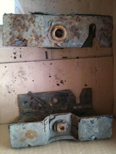

Genau diese Bleche will "mein TÜV" auch erneuert haben. Wie heißen diese Teile eigentlich? Ich brauch eine Bezeichnung um diese Dinger im Netz zu finden
Hallo
hier ist das Teil
http://www.skandix.de/.../
heisst sehr unspektakulär : Halter, Stoßstange hinten
Cristian
Danke Cristian, habs eben selbst gefunden

Diese Halter sind eigentlich bei jedem 850 vergammelt (wenn sie nicht schon mal getauscht wurden..), scheinen ab Werk schlecht beschichtet/lackiert zu sein. So aufgelöst wie bei Dir habe ich sie aber noch nicht gesehen
Da ist ja fast kein Material mehr da..!? Außer an diesen Punkten hängt der Stoßfänger nur noch an den beiden popeligen Schrauben rechts und links im Radkasten. Sei froh das es jetzt bemerkt wurde, sonst hätte das gute Teil irgenwann hinter dir auf der A-Bahn gelegen...
