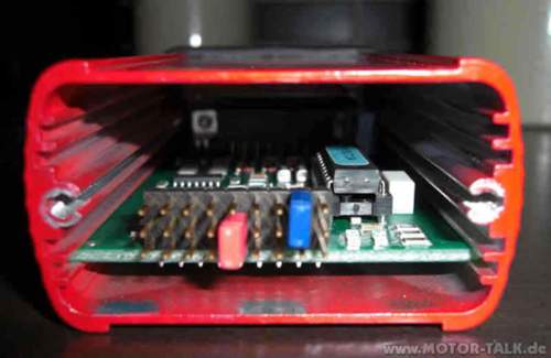

Jetzt bin ich auch überzeugt davon, ich frage mich nur warum auf dem Bild ihrer Box 24 Kontakte und sieben Stecker vorhanden sind.

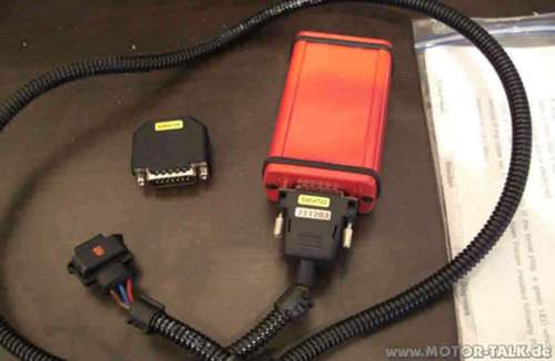

Die Einbauanleitung weiter oben ist sehr interessant.
Zwei Sensoren (Ladedrucksensor, Raildrucksensor, da Diesel) = 2 x 3 x 2 Kabel am Kabelbaum.
Fasst man Geber-Versorgungsspannung und Masse zusammen, bleiben 6 Kabel übrig, die zur Box gehen.:D
Auf dem Foto sehe ich nur sogar nur vier...
Manfred

ja eben, für was dann die 24-polige Steckverbindung, soll die einen mords Datenaustausch mit dem Msg vorgaukeln :confused:
