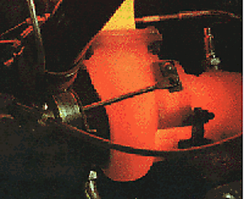

Glühendes Metall?
Ich will nicht wissen wie du fährst
Das ist nicht ungewöhnlich.
Die Abgase eines Ottomotors sind bis zu 1000 ºC heiß. Selbst bei einem Dieselmotor können durchaus noch 800 ºC erreicht werden. Und das bringt das Gehäuse dann zum Glühen, das ist konstruktiv mit bedacht worden und zeigt eigentlich welchen Belastungen so ein Turbo ausgesetzt werden kann. Also schonend warm und kaltfahren.
Die Ladergehäuse sind doch aus Alu. Was genau soll da glühen?
Biste da sicher?
Ich glaube das Turbogehäuse ist in den Abgaskrümmer integriert und aus dem gleichen Spezialguss.
Das "Laufzeug", also die drehenden Teile im Turbo, sind aus einer anderen hochtemperaturfesten Legierung.
Im Prinzip kann aber jedes Material zum glühen gebracht werden nur der Temperaturabstand zum schmelzen ist dann unterschiedlich. Aber die verwendeten Materialien beim Turbo sind sowieso alles Legierungen und sicher kein "reines" Alu!
