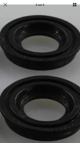

Abend,
ich habe mir heute mal den Turbo angeguckt von meinem Auto. Ich habe ein bisschen an der Welle gewackelt und das Spiel ist minimal. Ich habe es mit einem anderen Turbo verglichen. Jemand hat auch ein Video von seinem Turbo gedreht und an der Welle gewackelt. Sein Turbo war wohl in Ordnung. Sah aus wie bei mir. Andere Beschädigungen kann ich auch nicht entdecken.
Ich habe auch ein Video gemacht, lädt aber noch hoch. Verlinkung folgt.
Ich würde sagen, die Welle ist ok, vom Spiel her. Allerdings frage ich mich, woher das ganze Öl kommt? Ist das normal bei einer Laufleistung von 250 Tkm ? Kann der Ölrücklauf eventuell zu sein? Hat einer ne Idee?
Daher das mein DPF zu ist, wollte ich diesen tauschen. Den Turbo wollte ich gleich mit machen, aber so schlimm sieht er eigentlich nicht aus. Bloß das viele Öl ist beunruhigend.
Gruß,
Dirk

Die Ursache dürfte im zu hohem Abgasgegendruck durch den vollen DPF zu suchen sein.
Ich würde erstmal mit Bremsenreiniger den Turbo säubern, und nach dem neuen DPF weiter schauen.

ich würde den Turbolader ehrlich gesagt nicht voreilig wechseln.
Der Lader an meinem Wagen hat ähnlich viel Spiel und das ziemlich unverändert seit 190tkm.
Der Turbolader hat eine Gleitlagerung und zentriert sich sobald der Motor läuft durch die Rotation in Verbindung mit dem Öldruck. Ein gewisses axiales und radiales Spiel ist völlig normal und auch im Neuzustand vorhanden.
Die Turbine darf aber auf keinen Fall das Gehäuse berühren wenn Du an der Welle wackelst! Sind dort irgendwelche Schleifspuren zu erkennen ist der Lader allerdings wirklich Schrott.
Kommt das Öl denn wirklich aus dem Turbolader? Das könnte auch durch die Kurbelgehäuseentlüftung in den Ansaugtrakt kommen. Vor einem teurem Teiletausch solltest Du das erst noch prüfen.

Das Öl kommt über die Motorentlüftung , und wird vom Turbo mit Angesaugt , das ist der Schlauch der vom Ventildeckel an den Luftfilterschlauch geht , da ist die Membrane der entlüftung kaputt , Dein Luftfilter wird auch voll Öl stehen ,

Abend,
habe mal ein Foto vom Turbo gemacht, aber von der anderen Seite. Das dass dort so trocken aussieht, spricht doch dafür, dass wie Welle ok ist und nicht ölt? Also scheint es wirklich die Membran zu sein, wie ihr auch meintet.
Gruß,
