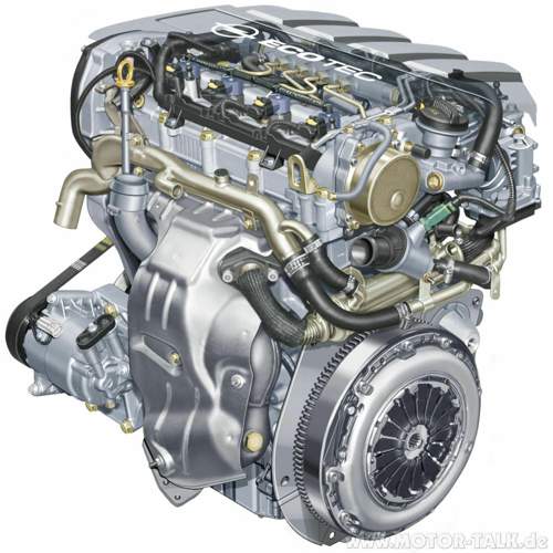

Themenstarteram 24. Juli 2012 um 2:08
Hallo Leute, da mein Turbo jetzt doch schon 150Tkm auf dem Buckel hat und ich nur darauf warte das er den Geist aufgibt wollte ich mal in die Runde fragen wer denn den Turbolader am Z19DTH schon gewechselt hat...
Gefragt ist: Was habt ihr für den Wechsel (beim FOH oder andere Werkstatt bezahlt)?
Und: Wer hat den Turbo schon selbst gewechselt?
Was muss alles raus um den Turbo am besten wechseln zu können?
Besser von unten wechseln? Stelle mir das von oben recht Problematisch vor...viel Platz ist da nicht wirklich...
So ein Turbo ist ja in der Bucht schon für rund 500€ neu zu bekommen... [inkl. Krümmer]
Moin Moin,
ich habe mit einem Kollegen vor einigen Wochen auch den Turbo selber getauscht beim Z19DTH, und das zweite Mal in der Werkstatt, da der vorherige Turbo auch defekt war, die Dichtungen zwischen den Schaufelrädern!
Beim Kauf eines Turbos aufpassen würde nur einen Originalen kaufen von Garrett! Es werden auch viele angeboten von der Marke Street Star Finger weg von diesen, die werden von kleinen Kindern in China zusammengebaut, bei diesen muss man sogar noch das Gestänge von der Druckdose selber einstellen!
1. Turbowechsel In eigener Sache
Als erstes gleich mal vorweg, man kommt wirklich nur sehr mühsam an den Turbo ran!
-Erst mal alle Schläuche demontieren, vom Turbo und die zum ladeluftkühler gehen
-Unterbodenschutz demontieren
-Unterdruckschläuche vom Turbo demontieren
-Dann Hitzeschutzblech 3x schrauben demontieren vom krümmer
-Ölmessstarb entfernen oben befestigt sowie unten an der Ölwanne
-Metallrohr Abgasrückführung (AGR) demontieren
-Ölvorlaufleitung am Motorblock unten lösen 2x schrauben
-Ölrücklaufleitung am Motorblock unten lösen 1x Holschraube
-Auspuff am Kat demontieren 3x schrauben(Wichtig Abgasrohr sichern gegen durchhängen)
-Alle 8 Muttern vom krümmer abschrauben
-Wir haben eine Hebebühne, müsste mit Wagenheber auch klappen! Turbo nach unten hin seitlich entnehmen
-Krümmer Dichtung abnehmen
-Kat vom Turbo demontieren 1x schelle lösen
Dann habe ich alles gereinigt am Motorblock, alte Stehbolzen entfernt!
Bei Opel Neue Dichtungen komplett bestellt, plus 8 x Stehbolzen sowie 8x Muttern! 119,94 Euro
Dann den neuen Turbo wieder einbauen!
-8x neue stehbolzen rein
-Krümmer Dichtung rauf
-Kat wieder montieren am neuen Turbo, Katalysator befestigen Schelle mit Drehmomentschlüssel 64Nm
-Turbo von unten wieder rein (seitlich), dann Turbo fixieren mit 2x Muttern am Motorblock
-Dann die restlichen 5x Muttern anschrauben, alle 8x Muttern mit Drehmomentschlüssel festziehen 25Nm
-Ölvorlaufleitung am Motorblock wieder befestigen 1x Hohlschraube mit Drehmomentschlüssel festziehen 15Nm
-Ölrücklaufleitung am Motorblock wieder befestigen 2x schrauben mit Drehmomentschlüssel festziehen 25 Nm
-Unterdruckschlau unten wieder aufstecken auf den neuen Turbo (An Waste Gate Dose)
-Ölmessstarb montieren
-Auspuffrohr wieder am Kat montieren 3x schrauben mit Drehmomentschlüssel festziehen 20 Nm
-Metallrohr Abgasrückführung befestigen am Krümmer 2x schrauben mit Drehmomentschlüssel festziehen 25 Nm
-Unterbodenschutz montieren
-Alle Schläuche wieder montieren und Fertig
2. Turbowechsel bei Opel
-Turbo habe ich selber besorgt neu Komplette Einheit Turbo+ Krümmer für 715,00Euro
-Ausgebaut habe ich selber den vorherigen defekten Turbo!
-Daher habe ich nur den Einbau bei Opel bezahlen müssen inkl. Neuer Dichtungen 567,85 Euro
Wenn du noch Fragen haben solltest einfach bei mir melden!

am 8. März 2009 um 11:09
Servus Gemeinde,
so, wie's aussieht steht bei meinem Vecci (175.000km) der Wechsel des Turbos an. Das Ladergeräusch wird ständig lauter, manchmal meint man auch ein schepperndes metallisches Geräusch zu hören. Der heftigste Effekt ist aber, daß der Wagen nach erreichen der Betriebstemparatur bei Teillast im Bereich zwischen 1500 und 2000 u/min öfter stark ruckelt. Man hört dann deutlich, wie der Turbo zu arbeiten beginnt und sofort wieder aufhört und dann wieder anläuft. Ich tippe mal auf Lager oder sowas.
Bevor die Kiste liegen bleibt, werd ich mir einen neuen Torbo besorgen (ev. im Tausch) und den jetzigen ersetzen. Ich trau mir das auch ohne Anleitung zu, jedoch wäre es natürlich wesentlich einfacher, wenn jemand von euch eine Anleitung dafür hätte, bzw. jemand mir einen Erfahrungsbericht zur Verfügung stellen könnte, auf was man achten muß, oder so die Tricks kennt. Werkstatt mit Hebebühne und viel Werkzeug, sowie ein Automechaniker stehen auch zur Verfügung.
WER HAT ERFAHRUNG MIT DEM WECHSEL DES TURBOLADERS UND KANN MIR HILFREICHE TIPPS GEBEN????
Gruß Cyber2000
[Von Motor-Talk aus dem Thema 'Vectra 1.9 cdti Z19DTH Turbolader wechseln: Aleitung gesucht' überführt.]
Um es einfach zu machen: der Turbo ist ein integraler Bestandteil des Auslasskrümmers. Also muß der Krümmer getauscht werden. Dazu muß alles ab was stört. ;)
Benötigte Austauschteile: Krümmer mit Turbolader, Dichtung Auslasskrümmer, 8 neue Muttern für den Auslasskrümmer, 2 neue Dichtungen für die Ölvorlaufleitung und 2 für die Rücklaufleitung, neue Dichtungen und evtl. Muttern für die Abgasrohre und Kat, neue Dichtungen für AGR und dessen Kühlmittelleitung. Evtl. noch andere Kleinteile nach Bedarf.
Wichtige Anzugdrehmomente:
Krümmer 25nm
Ölrücklaufleitung am Turbo 9nm, am Motor 25nm
Ölvorlaufleitung am Turbo und Motor 15nm
Alles andere bekommt ein Mechaniker immer hin.
Achim
