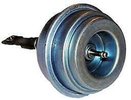

Mein Tip wäre mal die Einspritzdüsen zu kontrollieren, weil wenn eine oder mehrere Einspritzdüsen defekt sind dann ruckelt der Wagen auch heftig !
Wegen der Leistung tippe ich auf die Unterdruckdose vom Turbo, damal dran saugen ander Dose, sollte Unterdruck sein ist sie OK !
die Düsen prüft man so, Schlauch von den Düsen abziehen und anderen Schlauch mit gleichen Durchmesser drauf stecken dann alle vier Schläuche in 4 Leere PET Flaschen stecken (eine Pet Flasche pro Düse) dann Wagen laufen lassen 5min. sollten die Flaschen halb voll sein sind oder ist die Düsen defekt !
hier mal ein Video zu den Düsen.
https://www.youtube.com/watch?v=XvKApCIWanI
hoffe konnte helfen !
in der Mitte ist ein Unterdruckanschluß daran mal saugen wenn du keinen Unterdruck spührst dann ist sie defekt das heisst keine Leistung

N75 Ventil wäre auch noch möglich wenn keine Leistung vorhanden ist.
Oder Kat zu
