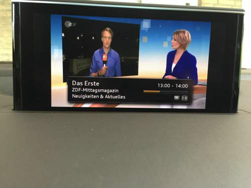

@derJan82 schrieb am 7. August 2017 um 09:59:18 Uhr:
... Der mir bekannte TV Tuner kann leider kein DVB-T2 - somit lässt sich da auch nichts freischalten. ...
In manchen Betriebsanleitungen steht explizit der Hybrid-Tuner mit DVB-T/DVB-T2 erwähnt, ausgeschlossen sind verschlüsselte Sender.
http://www.dvb-t2hd.de/regionenHallo Arno
Das wiederspricht in ehreblichem Masse allen mir zusammengetragenen Informationen - entweder liege ich falsch oder aber die Bedieungsanleitung ist recht geduldig. Ich fasse einfach mal zusammen was ich sicher weiss:
- DVB-T2 in Deutschland basiert auf HEVC (H.265) und nicht auf H.264 wie in unseren Nachbarländern
- Am einfachsten sind kompabtile Tuner (international) daran zu erkennen, dass Sie das Ultra HD zeichen haben. Nur diese haben auf jeden Fall den H.265 Decoder (sollte auf dem Tuner sichtbar sein - wiue das DVB-T Zeichen auf den alten)
- Der Q7 verfügt über keine Aufnahme für eine Smartcard (-> keine verschlüsselten Programme)
- Der Q7 oder das MMI/TV Modul sind nicht auf der Liste der von Freenet kompatiblen Module (-> keine verschlüsselten Programme)
- Um DVB-T2 während der Fahrt decodieren zu können, muss der Empfang erheblich besser als bei DVB-T(1) sein. Deshalb haben sollen die neuen Tuner alle 3 oder 4 Antennen erhalten. Die alten Antennen sind theoretisch kompatibel, aber nicht optimal, da in Deutschland nur noch die Kanäle 21 bis 48 (also 470 MHz bis 690 MHz) verwendet werden. Die anderen fallen weg. Das ist natürlich nicht Audi spezifisch.
Nun könnte es natürlich sein, dass das verbaute TV Modul in der Zwischenzeit irgendwie ein anderes DVB-T2 fähiges ist - ausschliessen kann ich das absolut nicht. Ich halte es aber für unwahrscheinlich und zudem nicht sinnvoll ohne weitere Anpassungen nutzbar (was soll ich damit, wenn ich nur die öffentlich rechtlichen schauen könnte?).
Ausserdem hat Michael Crusius (Audi Pressespecher) noch am 29.3. verlauten lassen, dass der A8 der erste Audi sein wird, der DVB-T2 kann.
Gruss,
Jan
Das mag daran liegen, dass zur Zeit der Entwicklung des 4M-Hybrid-Tuners (2012 - 2014) noch keine endgültige Entscheidung bzgl. Verschlüsselung und Handhabe der Privatsender getroffen war.
https://www.dslweb.de/dvb-t2-sender.php
Wenn Du es nicht glaubst, setze Dich gerne in einen entsprechenden 4M zur "Live-Show".
