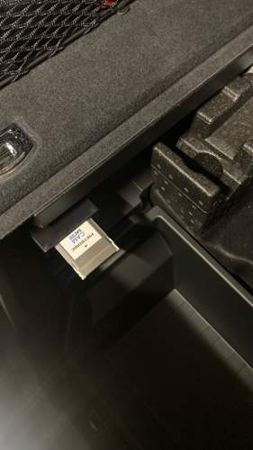

Hallo Etron Freunde,
Mein Etron hat unter Anderem die absolut lebenswichtige TV Funktion verbaut (mit CI Schacht im Kofferraum).
Da mit Coronabedingt gerade langweilig ist, habe ich versucht diese Funktion zu aktivieren - leider ohne Erfolg...
Da ja keine Signale über Terrestrische Antennen gesendet werden, brauche ich ein passendes CI Modul, soweit logisch.
Ich habe mich gerade mit meinen bestehenden ORF Karten und den entsprechendem Interface gespielt - kein Erfolg.
Ich bekomme keine Sendeliste, geschweige denn ein Bild.
Nicht dramatisch wichtig, aber wenns schon verbaut ist....
Hat jemand Erfahrung, bzw. war schon Erfolgreich?
Danke für eure Hilfe,
LG,Oliver

Die Senderliste sollte auch wenn verschlüsselt im Display angezeigt werden und natürlich werden die per DVB-T2 terrestrisch gesendet, oder der Empfang ist eben nicht möglich z.B. in einem nicht versorgten Tal.
Ich habe es am Anfang mit einer Simpli TV Karte und passendem Terr. Modul versucht - hat nicht funktioniert.
Ist mir aber egal, da ich die Funktion eh nicht nutze.
Wäre nur interessant, ob was am Auto defekt ist ...
Dann mal an die deutsche Grenze fahren, da sollten zumindest die DVB Pakete von ARD und ZDF unverschlüsselt empfangbar sein, das TV Bild funktioniert aber immer nur wenn das Auto steht.
Das ist ja das seltsame - hier in Österreich sollte ORF 1 ( oder wars 2?) ebenfalls unverschlüsselt terrestrisch empfangbar sein - kommt aber nichts...
Ev braucht man dazu zumindest ein Empfangsmodul ohne Karte?

Ich denke du brauchst so eine Karte:
S-l200
Genau das ist die Problematik - das ist eine ORF Karte, zum entschlüsseln des bezahl Programms vom ORF,
dazu brauche ich auch noch das passende Interface (Das Ding wo die Karte drinsteckt und was MIT Karte in den Slot kommt, und das gibt es zig verschiedene Versionen, die nicht alle im Audi funktionieren - daher meine Frage - bei wem funkts mit welcher Karten/Interface Kombination.
Nur gibts frei empfangbare Programme, die keine Entschlüsselung benötigen - und die sollte eigentlich immer funktionieren (wenn der Empfang ausreicht).
Und das tut es bei mir nicht...
werde wohl zum Freundlichen müssen....
Ich kann das Thema abschließen - hatte einfach zu wenig Empfang VOR der Garage :)
Bin gerade auf einen höher gelegenen Punkt gefahren - alle freien Sender funktionieren tadellos...

Könnt ihr ein Foto teilen wo das Modul rein kommt? Danke
