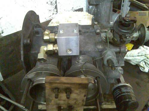

Ich hab 2 Bilder angehängt darauf ist hoffentlich etwas zu erkennen.

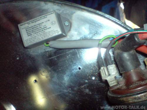

Guten Abend, also jetzt hab ich mal paar bilder gemacht. Vllt erkennt ihr ja drauf ob das n Thermostat ist, auf jeden fall hab ich n Stromanschluss da dran entdeckt und n rot grünes Kabel mit stecker vorne dran liegt lose herum, dieses kommt aber von der Zündspule. Kann es sein, dass das + ist und an das Thermostat muss? Grüßle

Ziemlich ungewöhnliche Konstruktion dein Motor.
Typ4 auf Typ1 umgebaut. Sieht gut aus im Buggy :)

Das Kabel ist aber auf deinen Fotos nicht drauf?

Da wo der Typ4 den Ölkühler hat ist bei diesem Motor nur der Anschluß für die beiden Schläuche verbaut,da muß noch nen Kühler dran.
Der Ölfilter hängt ja original da.
Thermostat sehe ich keines,könnte aber durch die Serienreglung(Druck) zum Kühler geleitet werden.

Hi Red, nein das Kabel ist nicht mit drauf. Sah eben verdächtig aus, weil es von der Verlegung und Biegung her genau an diesen Anschluss gehören KÖNNTE:)... Joa also ich bin gespannt wie das dann komplett fertig aussieht, morgen früh um 9 bauen wir ihn komplett ein. Wenn ich ehrlich bin hab ich noch nie gesehen was in meinem alten Motor bzw im jetzigen Motor beim Gebläsekasten drin ist. Weil mein alter 1500er Motor hatte KEINEN externen ölkühler mit Schläuchen. Bisher war der neue Motor ja in einem Trike und da war ganz normal der Ölkühler angeschlossen, nur frag ich mich jetzt eben noch, ob ich schon einen Thermostat verbaut hab und 2. wie ich mich davor drücken kann, den Ölkühler unter der Nummertafel zu montieren, nicht von der Optik sondern vom Aufwand her. So wie du das gelöst hast geht es bei mir nicht weil mein Kühler bissl länger ist.
Also dieser Typ 4 Motor wurde komplett von der Firma CSP auf Typ 1 Optik und Typ 1 Getriebe angepasst. Ich habe heute das Ölthermometer getestet, funzt super, ich schätze ich verbinde morgen für den Testlauf die beiden Ölleitungen mit einem kurzen Stück und schau, wie hoch die Temperatur ohne zusätzlichen Ölkühler klettert.

In dem Fall wäre die ganze Geschichte sogar noch einfacher als gedacht:
da du bis jetzt anscheinend gar keinen Ölkühler hast, könntest du den bisherigen Stutzen mit den beiden Schläuchen durch eine Kurzschlussbrücke ersetzen. Kurzschluss, keinen Stopper.
Und an der Patrone den Thermostaten einfügen mit der Leitung zum Kühler.
Damit wäre der Warmlauf ultimativ simpel und schnell erledigt, geringes Ölvolumen zum erwärmen und leicht zu regeln. Und sehr simpel und DICHT (!!!)
Allerdings genügt dir dann kein kleiner Typ1 Kühler an der Achse, da muss dann wirklich was größeres ran. Und dann wahrscheinlich auch nach vorne zum Bug. Wobei ich mir sicher wäre, mit passender Auslegung das auch hinten zu können. Aber da müßte schätzungsweise die Größe von 3 Serienkühlern untergebracht werden, mit optimierten Anströmungsblechen.

Normalerweise kommt ein Thermostat an die Stelle wo der kleine Winkelstutzen ist mit den Schlauchanschlüssen,und von dort zum Kühler.
Der Racemix sollte gehen wenn der Fahrtwind bekommt.Ansonsten sind die nicht so effizient da da ja nur ein Rohr drin liegt wo das Öl durchgeht und nicht wie einem anderen Ölkühler die Durchlaufmenge in 6-7 Etagen gesplittet wird um die Kühlung zu erhöhen.
