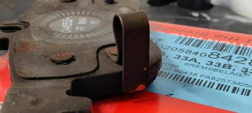

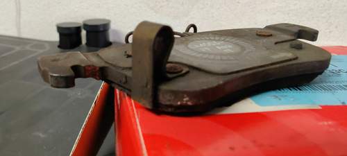

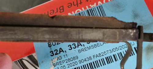

Ich habe gerade nochmal die Bremsbeläge gewechselt und die original Brembo wieder eingebaut. Die Kontakte waren okay. Wären sie verbogen würde es ja auch die ganze Zeit schleifen was es ja nicht tut. Naja jetzt erstmal Probe fahren. Ich kann leider erst in ein paar Tagen sagen ob es weg ist da es ja wie gesagt manchmal einige Zeit einfach weg ist. Habe auch einen Termin bei Honda für nächsten Montag.

Belagverschleiß auch, hinten ist auch ein Mechanischer Verschleißanzeiger dran...der liegt aber innen...

Hab den Wagen gerade abgeholt. Laut Honda waren einfach nur die hinteren Beläge runter so das der Verschleißkontakt irgendwo geschliffen hat. Für mich nicht ganz nachvollziehbar da es ja auch Geräusche gemacht hat wenn man nicht bremst. Aber gut laut Rechnung wurde auch die komplette Bremsanlage hinten gereinigt, gefettet und eine Grundeinstellung vorgenommen. Kosten 150€ da kann man nicht meckern. Bisher ist er wieder schön "ruhig"
