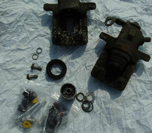

ich brauche nochmal eure Hilfe. Und zwar funktioniert der Handbremshebel am hinteren rechten Bremssattel nicht mehr oder eben nur noch mit Schraubendreher und hohem Kraftaufwand. Deswegen würde ich ihn ganz gerne überholen.
Habe bislang an der Bremse eher weniger was gemacht - Bremsklötze und Scheiben mit einem Bekannten auf seiner Hebebühne, wobei ich die vorderen und mein Bekannter die hinteren gewechselt hat.
Hab mir ein paar Videos und Anleitungen zur Bremssattelüberholung angeschaut und halte es für machbar.
Hätte dazu noch ein paar Fragen:
- In den Videos wurde der Bremskolben mittels Handbremsmechanik aus dem Sattel entfernt. Bei mir sitzt die Mechanik ziemlich fest. Kann man den Kolben auch mittels Bremskolbenrücksetzsteller rausschrauben? Müsste doch eigentlich gehen.
- Hinten am Bremssattel ist eine Hülse, durch die der Bremskolben geführt wird. Auf das andere Ende kommt eine Dichtung. Muss diese Hülse ersetzt werden, bei schwergängiger Handbremsmechanik?
- Gibt es auch die Dichtmanschetten an den Bremsseilen zu kaufen? Habe im Internet keine gefunden.
- Wie lange ist ungeöffnete Bremsflüssigkeit aus dem Handel haltbar?
Danke für eure Unterstützung.

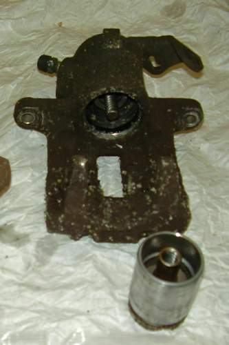

Den Kolben kannst du ganz easy rausdrücken in dem du die Bremspedale vorsichtig betätigst (Bremsscheibe natürlich vorher ausbauen). Ich habe bisher nur 2 Sättel überholt und auch nicht das komplette Programm sondern nur Kolben und Führung vom Rost befreit + neue Manschetten. Funzt bis heute und nach über n Jahr einwandfrei. Aber wenn die Welle der Handbremse so arg fest ist das sie sich kaum bewegen lässt dann musst du die Manschette der Handbremsmechanismus definitiv mit erneuern und säubern, es sei denn der Kolben hat sich richtig beschissen verkantet durch irgendein Horscht und weiß ich nicht - mit der Rohrzange versucht hat den Kolben mit Gewalt zurück zu drücken (so bei mir der Fall gewesen).
Noch ein Tipp: Kauf dir gleich ein paar neue Entlüfterventile falls im Set nicht dabei, rein zur Sicherheit falls die Alten nicht dicht halten beim zu drehen nach dem Entlüften.

allein der dichtungssatz von bosch oder budweg (die billigeren sind eben billig) kosten mindestens einen 10er, der ganze sattel (trw) etwas unter 50
Es ist sicherer einen neuen Sattel zu nehmen.... und ganz sicher auch günstiger wenn man den mehrfachen Montageaufwand im Falle von misslungener Selbstinstandsetzung berücksichtigt.
Ich kann aber gut verstehen das sich jemand für die Funktionsweise und den Zusammenbau der Einzelteile interessiert; learning by doing ist ok! Das kann man dann am ,, alten" Bauteil praktizieren.
Kaufe sicherheitshalber einen neuen Bremssattel, oder beide ...
Überhol den Sattel ruhig. Wenn was nicht funktioniert, meldeste dich einfach wieder. Dann kaufste einen von zB. TRW.

So habe ich gedacht und on Top mich umso mehr gefreut das 2 Sättel anstelle 100€ so gesehen nur vllt 20er gekostet hatte
Ist definitiv kein Hexenwerk but you should know how to!
Ich traue mir das schon zu. Ob es gelingt wird man sehen. Habe die meisten Reparaturen bei mir selber gemacht. Das meiste Werkzeug habe ich, bis auf den Bremskolbenrücksteller und Bremssattelzange. Den Rücksteller könnte ich von einem Bekannten leihen. Wie PirelliGolfGTI geschrieben hat, interessiert mich das auch. Die Ersparnis ist aber auch interessant für mich.
