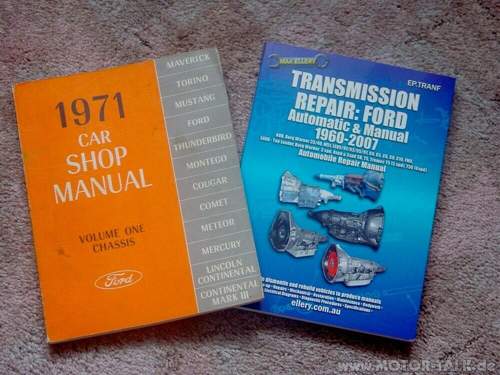

Ein solches Unterfangen braucht man gar nicht erst anzufangen ohne eine geeignete Dokumentation.
Diese ist für das FMX extrem rar. Uns bleiben nur 2 Bücher:
1. Das 1971 Ford Car Shop Manual, volume one "CHASSIS"
2. Das Buch "Transmission Repair: Ford" von Max Ellery, eine australische Publikation
Den Rest denken wir uns dazu...:D

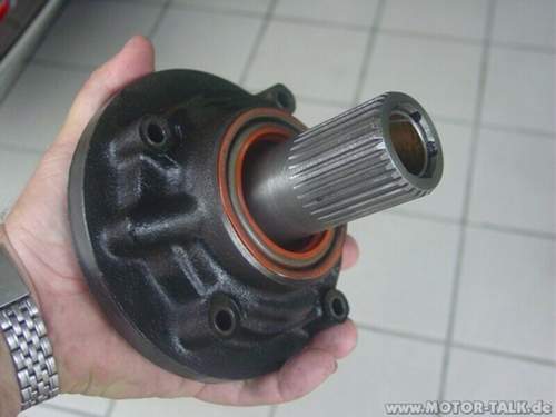

Pumpe abgebaut und inspiziert. Vordere Buchse o.k.
Allerdings ölt der Simmerring zum Wandler ein wenig. Er ist Bestandteil des Rebuild Kits, das ich bestellt habe und wird später getauscht.
Gut zu sehen sind auf der Rückseite die Pumpenzahnräder. Eine elegante Konstruktion, die durch ihre Einfachheit besticht! Der ganze Mechanismus besteht aus vier Teilen: Gehäuse, Statorzahnrad, Rotorzahnrad und der Rückplatte. Hinzu kommen noch der Simmerring und die Dichtlippe zum Getriebe. Alles ist dreimal so stabil als wie es sein müßte und für die Ewigkeit gebaut...
Diese Einheit versorgt das Getriebe mit Öl für Kühlung, Schmierung und Schaltdruck im Ventilkörper.

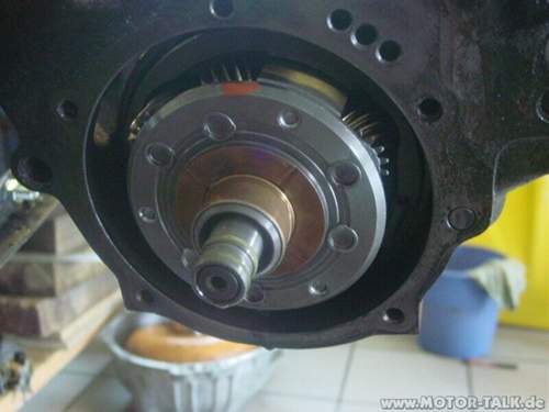

Nachdem auch das Tailshaft Housing abgezogen ist und die Glocke, der Wandler und die Pumpe entfernt sind ist das Getriebe bereit um im Kern zerlegt zu werden.

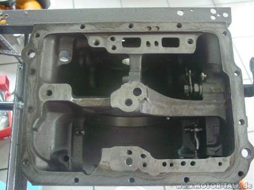

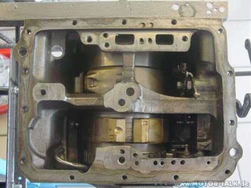

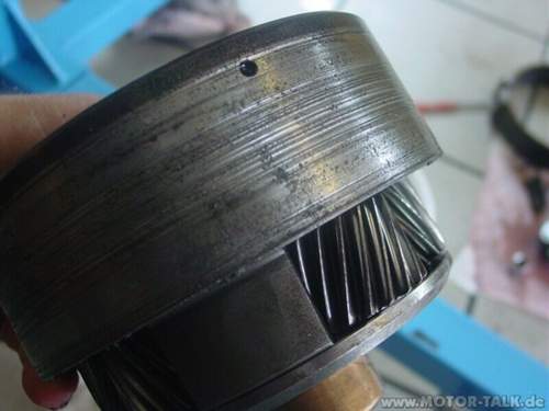

Das Abnehmen der Ölwanne erregte eine gewisse Skepsis meinerseits und ein mißtrauisches Stirnrunzeln.
*Augenbraue-wie-Mr.-Spock-hochzieh*
Eine ziemliche Menge körniger Abrieb, der sich nach dem Verdünnen und Ausflocken in Bremsenreiniger als Metallspäne outete, ließ nichts gutes vermuten...
Weitere Erkenntnis war, daß ich nicht der erste war, der da dran war. Eine unschöne blaue Silikonmasse quoll überall raus und Spuren von Hammereinwirkung auf diversen flüssigkeitsführenden Rohren zeigen, daß hier rohe Kräfte walteten. Ein Hammer und das Innenleben eines Automatikgetriebes wollen in meiner Phantasie so gar nicht zusammen passen...

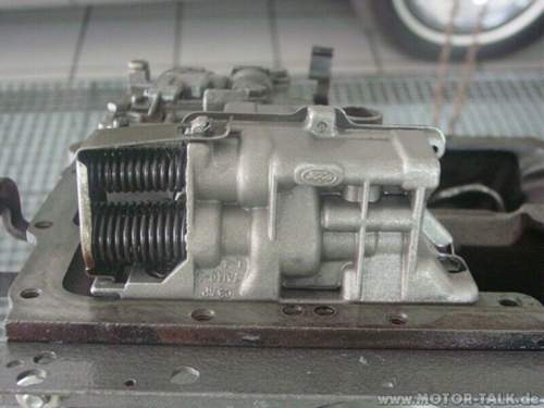

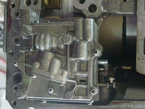

Dringen wir also weiter vor und entfernen den ATF-Filter. Auch dieser wurde mit roher Gewalt eigesetzt und sein Flansch ist verbogen, so daß auch zumindet kleine Mengen ungefiltertes Öl angesaugt wurden. Glücklicherweise saugt das FMX nicht wie die meisten anderen Getriebe im Sumpf der Ölwanne an, sondern das Netz ist auf der Oberseite des Filters.
Filter-drin
Filter-wech

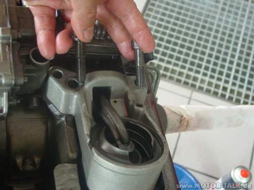

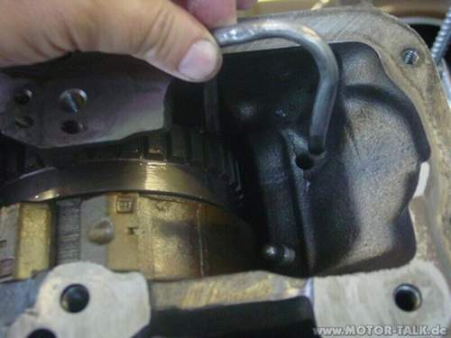

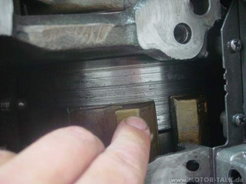

Ein Blinder oder ein Wahnsinniger hat offensichtlich den Intermediate Servo eingestellt. Dieser aktiviert das Bremsband des Intermediate-Kupplungssatzes für den Gangwechsel von 1 auf 2. Das Spiel des Druckarmes wird normalerweise auf 1/4 Zoll stramm eingestellt und dann eine 3/4 Umdrehung gelockert. Hier ist das Spiel so groß daß da wohl kein gescheiter Schaltvorgang rauskommen dürfte.
Zur besseren Sichtbarkeit habe ich mal eine 1/4" Verlängerung dazwischen gehalten um die gigantische Lücke zu zeigen. Da kann die Queen Mary durchfahren...
Intermediate-servo
Intermediate Servo ausgebaut.
Unten im Gehäuse ist das Intermediate Band zu sehen.
