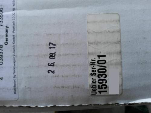

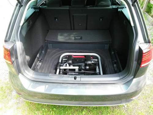

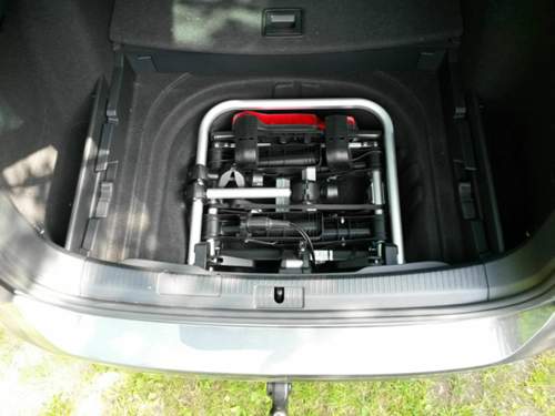

Bild im Link angeschaut? das ist vom Baugleichen x21, bei mir klappt es mit dem i21 bestens.
Ob er rechnerisch reinpasst ist unerheblich, praktisch muss es gehen

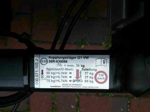

Ja, hab ich, waren gerade erst im Urlaub 2 E-Bikes es gab keine Probleme. Nicht mit einem Sportsvan aber mit dem 7 GTD. Da passt er in die Mulde aber der Kofferraumboden bleibt dann oben. Der i21 ist im übrigen Baugleich mit dem VW-Premium und wie auf dem Bild dargestellt müsste auch bei SV der 60 er ausreichen, (in der Beschreibung heist es 90 Grad?) kannst ja einfach mal beim :) unverbindlich nachfragen, in der Fahrzeugliste ist er auf jeden Fall aufgeführt.

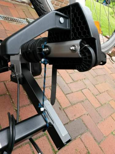

Sind ziemlich gleich, Hauptunterschied der i21 ist ohne Verschluss Hebel (da ist es der Träger selber) und er klappt ein wenig anders zusammen. Beleuchtung außerhalb, beim x innerhalb. aber beide passen beim G7 rein, Erfahrungswert, die Schienen und Beleuchtung sind "in" der Wanne, der Haltebügel bleibt oberhalb.

na ja, laut den technischen Daten ist der i21 im geklappten Zustand eindeutig etwas kleiner als der x21. Das Gewicht ist allerdings ca. gleich.

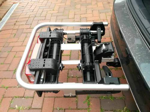

Hallo, ich hab den i21, der Anbau ist die ersten Male ein wenig tricki, aber es wird mit jedem mal besser.
Kugel dran, Steckdose rausklappen, den Träger von hinten aufschieben, leicht Spannen, an den Enden des Haltebügel links und rechts den Abstand zur Stoßstange kontrollieren das er Parallel ist, runterklappen, zusperren, fertig.

...also nicht wirklich anders, als beim X21....

nur das der Spann - Hebel entfällt.. und vermutlich da durch ein wenig kürzer ausfällt.

Laut Montageanleitung (die ich leider jetzt erst gelesen habe...) würde ich sagen: entfällt.
