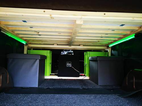

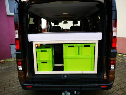

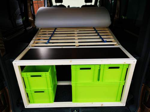

als Themenstarter fange ich gleich mal an. Im Frühjar 2016 bin ich Besitzer eines Vivaro-B als Achsitzer geworden. Der Campingumbau war der Grund für den Kauf. Der erste Urlaub fand noch auf Euroboxen statt. Die mittlere Sitzbank wurde ausgebaut und der gewonnene Raum für die Boxen genutzt. Eine Waeco-Kühlbox fuhr auch schon mit. Die Boxen wurden mit Deckeln aus Birkensperrholz versehen und mit Dachlatten miteinander so verbunden, so dass zusammen mit der hinteren umgeklappten Sitzbank eine Liegefläche entstand. Täglich musste zwar zweimal gebastelt werden, aber schlafen konnten wir auf den Boxen ganz gut. Als Matratzen dienten unsere Therm-a-rest-Matten. Dieser erste Urlaub diente als Testphase. Ich hatte zwar schon im Vorwege ein aufwendiges Küchenmodul geplant, war nach dem Urlaub aber froh, es nicht realisiert zu haben. Die anschließend umgesetzte Lösung ist um einiges einfacher geworden. Eine fest eingebaute Spüle mit Abwassertank und Pumpe sind beispielsweise entfallen. Stattdessen gibt es nur einen Wasserkanister mit Hahn und eine Faltschüssel zum Abwaschen. Gekocht wird auf einem Kartuschenkocher oder einem Strumkocher von Trangia. Die hintere Sitzbank ist nach wie vor im Auto geblieben und wird zum Schlafen umgeklappt und mit einem Trägersystem überbaut, so dass die Liegefläche die volle Fahrzeugbreite ausnutzt. Als Auflager dienen das Küchenmodul und eine weiteres Staumodul im Wohnbereich. Im Kofferraum wurden die beiden seitlichen Kunstoffverkleidungen durch stabile Holzverkleiungen ersetzt, damit hier die gefaltete Bettplatte während der Fahrt sicher untergebracht ist. Zum Schlafen wird die Bettplatte über das erwähnte Trägersystem und das Küchen- und Staumodul ausgefaltet. Geschlafen wird nach wie vor auf Therm-a-rest-Matten. Ich habe übrigens die Löcher, die bereits in der Karosserie waren für den Umbau genutzt und kein weiteres hinzugefügt. Ein wenig geschummelt habe ich allerdings bei der Bettplatte und den beiden Modulen im Wohnraum. Konstruiert und gezeichnet habe ich und gebaut wurden sie von einer Tischlerei. Der Einbau wurde dann in Eigenregie mit zwei Personen unter freiem Himmel zu Hause ausgefürht.

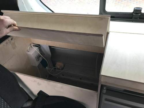

Als ich mir dann noch überlegt habe ihn als Womo zuzulassen habe ich mir noch einen kleinen Schrank hinter den Fahrersitz gebaut und Strom ins Fahrzeug zu legen( für eine Herdplatte).
Also ich zum TÜV Womo Zulassung bekommen.
